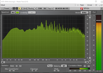

Die Betonung der oberen Mitten ist zu stark, dafür die unteren Mitten etwas zu gering. Irgendwo muss da eine Badewanne im Frequenzspektrum sein.

Hier mal ein Screenshot aus dem Mainpart wo alles zusammen spielt.

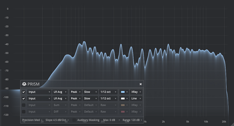

Das bestätigt meine Aussage. Besorge Dir mal das Plugin Prism von Tokyo Dawn Labs
https://www.tokyodawn.net/tdr-prism/ (das ist kostenlos)
und stelle dort den Input auf slow und den Slope auf 4.5 Db
Dadurch dreht sich die Darstellung des EQ so, daß die Darstellung, welche Du in Deinem Screenshot jetzt hast, bis auf den viel zu hoch ausgesteuerten Bassebereich, dann ein relatiiv ausgeglichenes Klangbild ergeben würde. Nur ist der Slope in Deinem Screenshot nicht so eingestellt. Mit der Einstellung "slow" machst Du die Darstellung der Frequenzen viel langsamer, so daß man dann Mittelwerte der Aussteuerungen besser sehen kann.
