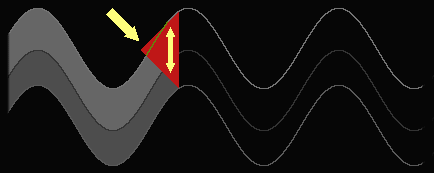

ist aber leider falsch, da sich die platte immernoch mit der selben umdrehungszahl pro minute (also der selben winkelgeschwindigkeit) dreht. deshalb immernoch 33 1/3 u/min oder einmal rundrum in 1,8s.
so, ich versuchs mal zu erklären ;)
wie schon richtig festgestellt wurde, legt die nadel innen auf der platte in der selben zeit eine kürzere strecke zurück, die plattenoberfläche wird also relativ zur nadel langsamer. damit sinds außen ca 91cm pro umdrehung, also 91cm/1,8s = 50 cm/s. innen sinds im schlimmsten fall nur noch ca 38cm pro umdrehung, also 38cm/1,8s = 21cm/s. weniger als die hälfte.
jetzt stellt euch vor ihr nehmt einen sinuston mit 1000Hz auf.
außen habt ihr dann 1000 schwingungen verteilt auf 50cm, damit ist eine schwingung 5mm lang. innen habt ihr 1000 schwingungen auf 21cm, also ist eine schwingung nur noch 2,1mm lang. bei 20kHz wärens außen 0,25mm und innen 0,11mm. wird also immer enger je höher die [g=349]frequenz[/g] und vor allem je weiter innen.
soweit mitgekommen?
gut.
jetzt muss man beachten dass der schneidestichel auch eine räumliche ausdehnung hat.
und wenn die schwingungen zu eng für ihn werden, dann verkantet er sich oder wird gebremst oder zerstört die schwingung. sehr schön zu sehen an dem bild:
im übrigen is die ganze seite für die thematik empfehlenswert (ist auch auf deutsch ;) ), ich weiß nicht warum mir das erst jetzt wieder eingefallen ist :)
