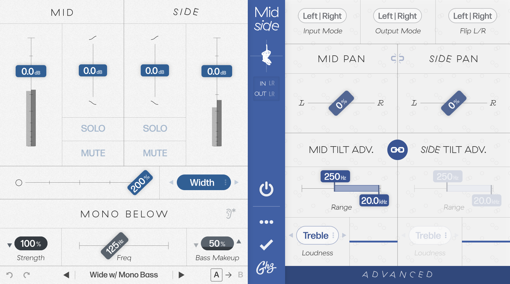

https://goodhertz.co/midside

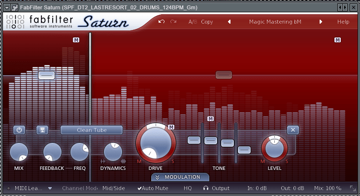

Fabfilter Saturn (für die Funktion allein natürlich zu teuer ;) ) oder auch Cableguys Widthshaper (24 $)

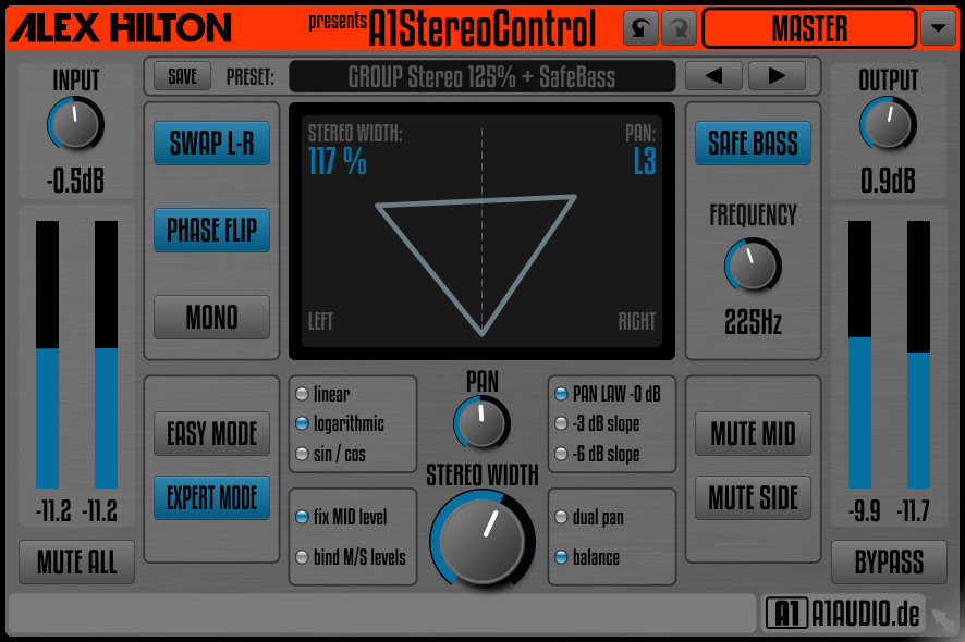

Das Alex Hilton Plugin ist ja komplett fei und kann offenbar so eingiges. Kannt' ich noch nicht. Ich nehme an, dort ist die "Safe Bass"-Funktion, der Casus Knaxus, bezogen auf die Anfrage hier.
Ja, ist die Safe-Bass-Option.
Das Ding läuft auch absolut stabil und ressourcenschonend.

Hmm, mit FabFilter Saturn? Sicher? Ich weiss das der Saturn es erlaubt Mitte und Seitensignale getrennt zu bearbeiten, allerdings Sehe ich auch hier keine Möglichkeit tiefe Frequenzen von der Seite in die Mitte zu bekommen.

Du kannst den Saturn in den M/S Modus stellen und dort wiederum jedes beliebe Band auf Mono drehen (oder so in etwa). Hab mit dem Saturn schon etwas länger nicht mehr gearbeitet. ;)
Du wählst einfach das unterste Band aus und wählst die Trennfrequenz.
