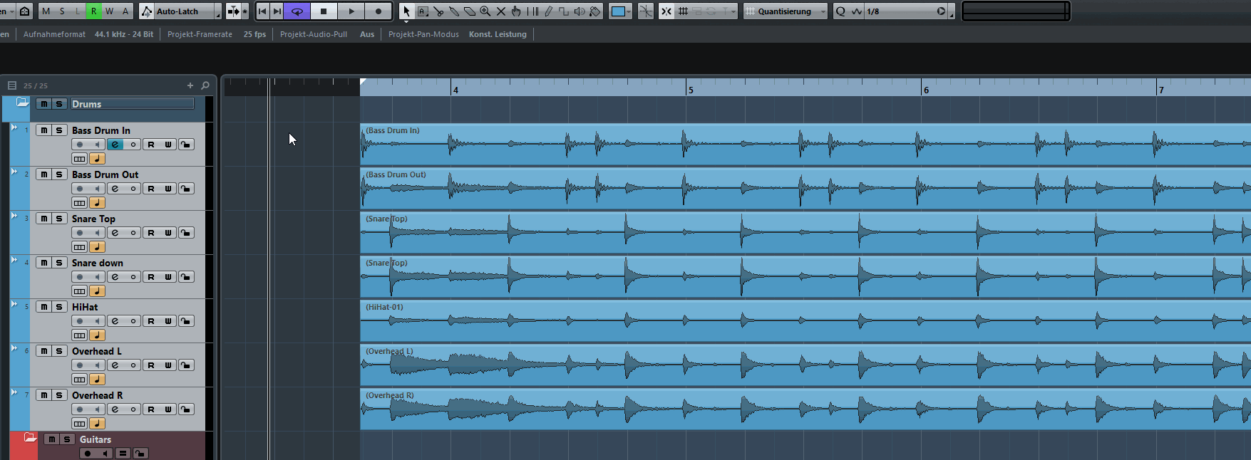

die Fragen tauchen immer wieder auf, aber eine wirklich befriedigende Antwort habe ich nicht gefunden. Wie kann man Free Warp auf mehreren Spuren gleichzeitig anwenden, ohne zu schneiden/slicen oder die Quantisierung zu verwenden?
Im Grund brauche ich genau diese Methode der Bearbeitung:
Geht das mittlerweile auch irgendwie ohne diesen Umweg über Multichannel Import/Export?
Vielen Dank vorab.

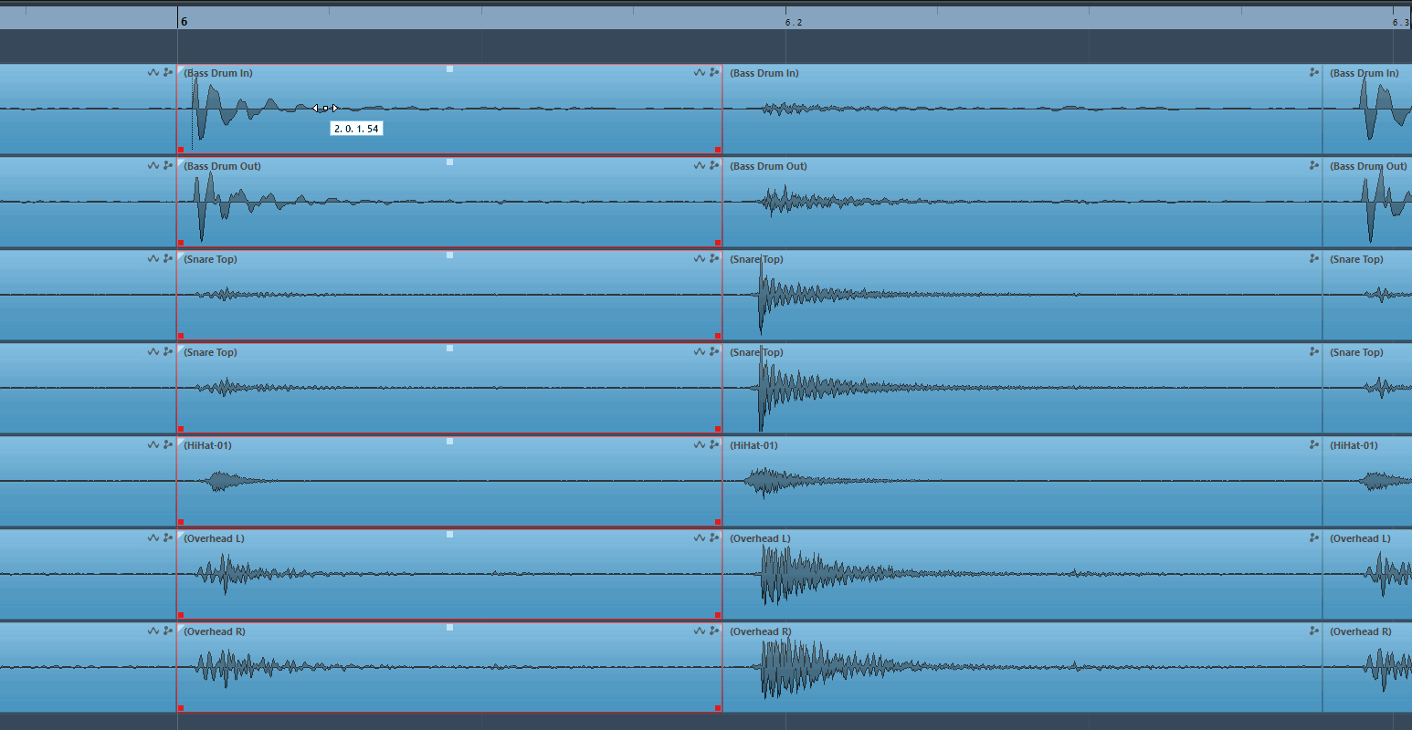

So mache ich schon seit über 10 Jahren -
MULTI WARP IM ARRANGE :
Hier Filmchen schon etwas länger her gewesen, war da noch N7 oder so, funktional ja alles gleich.
(Anklicken = GRÖSSER)
Workflow ist hierbei bei mir: alle zugehörigen Events auswählen. Keycommand Gruppieren. Umschalten auf Raster Events. Auswahltool 1 umschalten auf Timestretching. Dann schneide ich mit ALT, Zoome fix mit dem Mausrad rein, und setze quasi so die Bereiche, in welchen gewarped werden soll. Wegen der Gruppierung ist´s auch perfekt phasenstarr zu den anderen Spuren. Paßt.
Und dann haben wir ja auch noch das gute alte SLIP EDITING
kennt ja jeder vernünftige Cubaser. Gut für Gitarren (weil Warping da sch.. klingt!)
SHIFT+ALT, dann Wave-Inhalt bewegen:

Danke, so geht es auch. Aber trotzdem doch doof, dass es nicht direkt geht... Das Feature muss doch gefühlt schon eine Ewigkeit requested sein...
Reaktionen: Gast92251
nuja. stimmt. es ist, wie es ist. Lösungen gibt es ja trotzdem.
Beim Slip Editing warpe ich doch auch, das ist doch das gleiche nur anderer Workflow?
Reaktionen: Ennui und Gast92251
