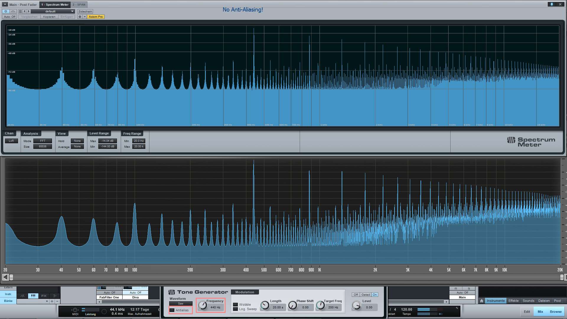

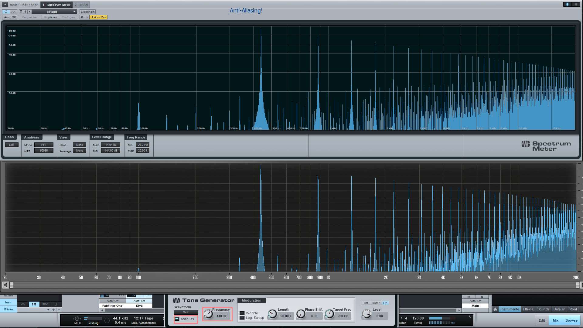

Kleines sichtbares Experiment für Matthgenhorn:
Du wolltest es doch per Analyzer sehen. Bitte sehr! :)
Ein reiner ungefilteter Sägezahn vom Tongenerator auf 440 Hz.
Einmal mit und einmal ohne Aliasing. Man sieht deutlich, was für Frequenzen dazukommen, gerade auch im unteren Bereich. Hörbar wird es allerdings mehr oben, was sich in einer Art Rauschen bemerkbar macht. Bzw etwas "heller" klingt, weil viele Frequenzen hinzukommen. So richtig hören tut man es, wenn man einen Sweep fährt.
Nur zum optischen Gegenchecken, habe ich zu dem Spectrum Meter das Voxengo SPAN Meter darunter gelegt.
Aliasing!
Anti-Aliasing!

Ja, aber der DA-Wandler ist nicht dran schuld. Wenn du SPAN als Plugin nimmst, vor dem DA Wandler, dann siehst du schon die Aliasingprodukte in der digitalen Ebene. Der Wandler wandelt diese nur nach Analog. ;)
