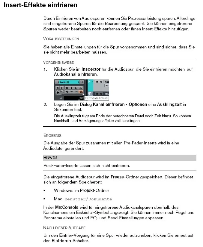

Gibt sonst auch noch die Möglichkeit des Freezens von Inserts:
Klar weiß ich wie man freezt. Schon aus Cubase 6. Mir geht es um das Sparen von CPU Leistung. Außerdem waren in dem Projekt, das ich von Cubase 6 übernommen habe einige Effekte deaktiviert und ich habe mich gewundert, dass ich sie durch anklicken des ON/OFF-Schalters nicht aktivieren konnte. Der Tipp mit der Alt-Taste hat dann geholfen.
