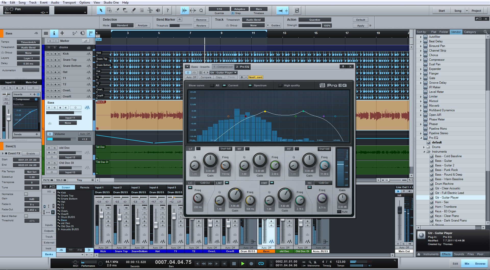

Anbei, ein S1 Farbschema womit ich optisch zufrieden bin, und seit einem 1/2 Jahr arbeite. Habe das selbe Problem mit den S1 Farben und dem Flatdesign wie Du und viele andere, aber ich weiß das sie daran arbeiten! Bild bitte anklicken, sonst kommt das nicht so gut rüber.;)

Zum Design: Mir ist das insgesamt alles zu dunkel. Ich komm da immer so depri drauf (hast Du ja schon gemerkt :)) Ist ja leider der aktuelle Trend, mehr schwarz. Der technische Hintergrund ist mir klar (schwarze Bildschirmpunkte brauchen weniger Strom, für Laptop relevant), aber ich hab's lieber hell. Zumindest hellgrau, darüber können wir reden. Habs jetzt aktuell so:
Willkommen in unserer bescheidenen "Anti S1 GUI Selbsthilfegruppe" :D
Falls du mal die V2 gesehen hast, wirst du vielleicht auch verstehen, warum Andere und ich ein solches GUI viel lieber hätten.
Leider hat genau das aber so einigen S1 Usern nicht gefallen, weswegen die nach einem neuen GUI geschrieen hatten und nun
haben wir den Salat und müssen uns vorerst selbst helfen, indem wir die Farben, den Kontrast usw. zumindest halbwegs an unsere Vorstellungen anpassen. Das ist ein großer Punkt, der hoffentlich in der V4 erträglicher gelöst wird.
Optimal wären Auswahlmöglichkeiten "helle/dunkle GUI" und bissel mehr 3D, damit sich alles besser voneinander absetzt.
Keine Frage, ist für so einige User sicher ein großer, meiner Meinung nach gerechtfertigter Kritikpunkt.
Die V3 mit dem GUI der V2 das wäre doch gar nicht so schlecht.
War mir 100mal, ach was 1000mal lieber.
  • #56
Yepp. Hab's im Moment so, geht sogar einigermaßen:
