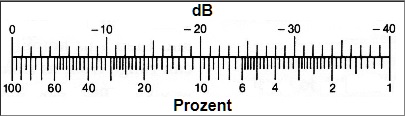

Ich schiebe hier mal von Eberhard Sengpiel (r.i.p.) eine Quelle ein, wo der Zusammenhang in % und der Dämpfung in dB veranschaulicht wird.
Wenn Zumischpegel in Prozenten angegeben werden...
Ebenso bei Zahlenangaben in Pannern etc. ist das z. B. hilfreich, die Pegelverhältnisse einordnen zu können
Quelle:
