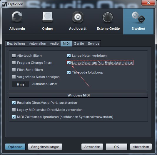

Also du möchtest, dass diese Noten aufhören zu spielen, weil da ja auch gar kein "Event" ist? (so heissen die ganzen Kästen im S1-Arrangement. ;) )
Dann folge den Optionen.
Ich glaube er meint dass die Noten nicht gehalten sondern neu getriggert werden. Sie sollten entweder gehalten werden oder verstummen, aber nicht neu getriggert werden.
Oder hab ichs falsch verstanden?
TinDD hat das schon richtig verstanden.
Bei mir verhält es sich so, dass der beginn eines Events (siehste? was gelernt) gleichzeitig überlappende Noten des vorherigen Events neu anspielt.
Ich werde aber mal mit dem Setting da rumspielen, wenn die Produktion weiter geht.
Werde aber vorher nochmal testen, ob S1 das macht, oder Arturia.
Schauma bitte, welche Konfiguration von den beiden Knöpfen du hast, dort wo ich den einen eben markiert hatte. Hat beides was mit langen Noten zu tun. Check mal die Möglichkeiten.
