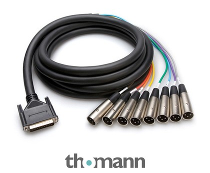

! nota bene ! - viele Interfaces haben "nur" Multipin-Anschlüsse für die In/Outs und es werden dann noch zusätzlich Kabelpeitschen für die Anschaffung fällig und natürlich die Kabel als solches von und zum Mixer!
Das wird gerne übersehen und macht in der Anschaffung dann doch noch ein weiteres Erstöhnen.
Ausserdem gibt das ein ordentliches Gestrüpp - das muss einem auch klar sein.
Ja stimmt - pro 8 Kanäle wird so ein Dingen fällig. Da kommt schnell viel zusammen.
