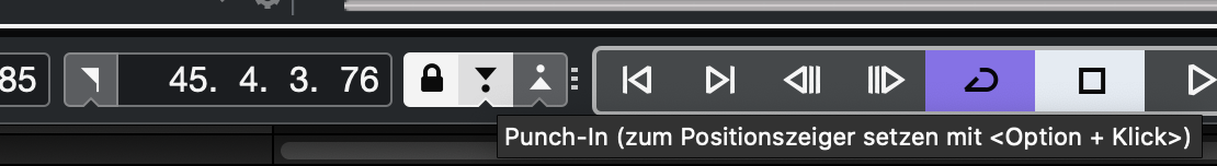

Hast du vielleicht aus Versehen "PunchIn" aktiviert ?
Ich glaube, dass deine Vermutung richtig war. Schalte ich bewusst den Punch-In ein, passiert das von mir Beschriebene. Jetzt muss ich mich mal selbst mehr beobachten, was ihn versehentlich aktiviert.
Aber liebe Leute immerhin: Endlich ist es mal ein Anwenderfehler meinerseits und keine Einschränkung in Cubase ;-)
