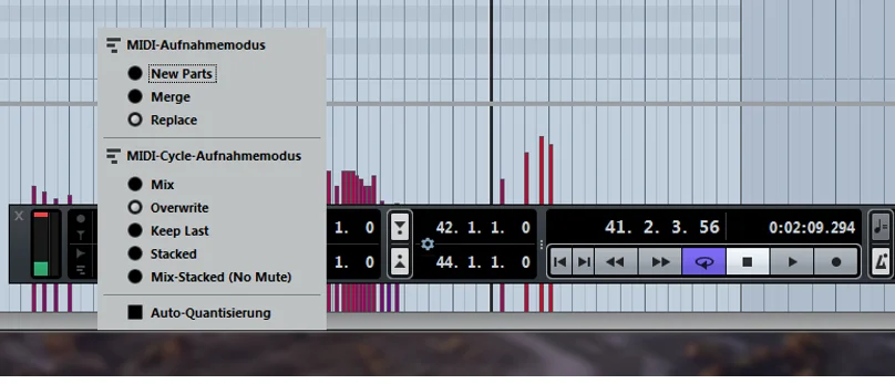

Egal was ich einstelle, ich bekomme es nie so hin, dass die Noten vom letzten Durchgang komplett gelöscht werden, wenn ich Noten in einem neuen Durchgang einspiele. Immer bleiben Noten vom letzten Durchgang drin und werden mit den neuen gemixt.
Dabei steht doch bei der Option "Overwrite" als Erklärung: "Die erste Note eines neuen Cycle-Durchgangs löscht alle folgenden Noten." Das passiert nur leider nicht.
Ich habe "New Parts" und "Keep Last" und alle möglichen Varianten und Kombinationen probiert, ohne Erfolg.
In den Programmeinstellungen finde ich dazu auch nichts.
Weiß jemand Rat?
Versucht hatte ich es im Midi-Editorfenster. Im Projektfenster jedoch funktioniert es. So ist es wohl auch gedacht.
Im Midi-Editorfenster funktioniert es, wie gesagt, leider nicht. Jedenfalls habe ich es nicht hinbekommen. Das hätte ich aber gerne so. So ließe sich doch viel einfacher ein neuer Part zwischen zwei Noten einspielen.
Lässt sich das irgendwie einstellen, dass auch dann im Cycle-Modus eine neue Aufnahme die letzte löscht?
