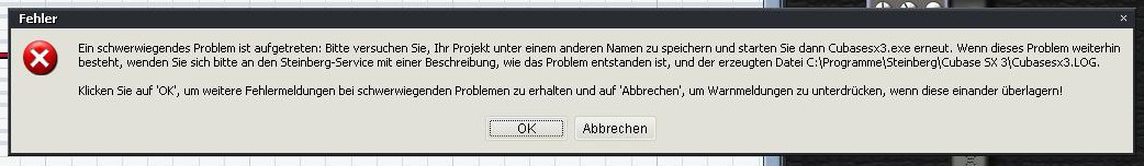

toll seit neustem kommen jetzt solche warnmeldungen -.-
ich glaub ich werd verrückt -.-
Yo,sieht übel aus.
Musste dich wohl,wie es da steht an den Steinberg-Support richten.
Die können dann anhand deiner Log-Datei evtl. das Problem beheben.
Kannste per Email machen.
Registriert bist du ja sicherlich,wenn nicht vorher bei MySteinberg mit Angabe von [g=398]Dongle[/g] und Lizenz registrieren.
