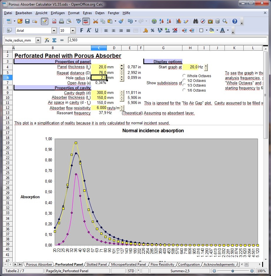

ein dicht abgeschlossenener Kasten aus Holz. Für 38Hz braucht es eine Tiefe von 300 mm und eine Frontplatte 2 cm dick, wo jede 76mm ein 5mm Loch (Radius 2,5mm) gebohrt wurde. Der Hohlraum sollte mit Mineralwolle (6kPa*s/m²) gefüllt sein - Grafik in gelb.
LG

das was rolanded zeigt ist afaik aber kein lochplattenschwinger (da schwingt nix), sondern einfach nur ein gelochter absorber. durch die löcher kommt es zu verwirbelungen die schallenergie entziehen.
karumba hat recht. Ich würde die eher Lochplattenabsorber nennen.
Der Vorteil dabei ist dass der Bau weniger Fehleranfällig ist: die Materialbeschaffenheit ist weniger wichtig, ausser es soll steif sein - also soll nichts schwingen.
Wichtig sind lediglich die (innere) Tiefe des Kastens, die Dicke der Frontplatte und die Lochrasterung.
