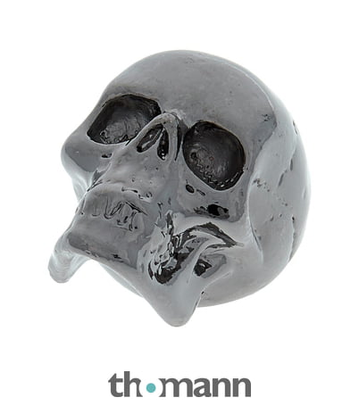

@Entone: Bruuuuuuutal!
Wäre zwar ein bisschen kitschig, aber eigentlich müsste man das komplette Studio mit diesen K(n)öppen ausstatten!
