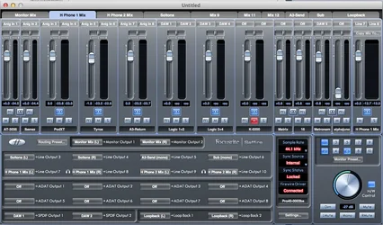

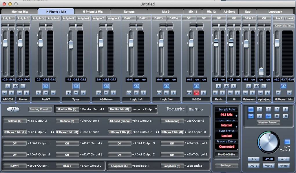

2. Saffire Pro 40:
Hier habe ich Mix 1 (im Saffire Mischpult) genommen mit den Eingängen DAW 1 (linker Kanal) und DAW 2 (rechter Kanal). Diese sende ich an Ausgangskanal 1 und 2 von Saffire. Dies funktioniert auch.
So weit, so gut. Sorgen bereitet mir der Drummix. Diesen sende ich von Logic an Mix 3 des Saffire Mischpults. Als Input funktioniert hier auch nur DAW 1 (linker Kanal) und DAW 2 (rechter Kanal). Als Ausgang habe ich auch beim Saffire Mischer 9 und 10 gewählt.
Bei Line output 9 und 10 (also die Kopfhörerausgänge beim Saffire) habe ich als Eingang Mix 3 L (Kanal 9) und Mix 3 R (Kanal 10) gewählt.
Das Problem:
Beim ersten Auftritt lief alles bestens. Der Schlagzeuger erhielt seinen Mix mit Metronom, das Publikum den Mix ohne Metronom. Doch das funktioniert nicht mehr. Auf dem Kopfhörer ist der gleiche Mix wie beim Ausgang (also Line 1 und 2) fürs Publikum. Das Metronom ist entweder auf beiden (wenn ich den Output Kanal 1-2 wähle) , oder auf keinem der beiden Mixe (wenn ich den Output 9-10 wähle )zu hören, was total störend ist. Ohne Metronom stimmt das Timing nicht, mit Metronom ist das Publikum genervt.
