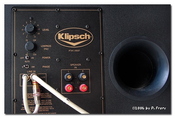

Grüß euch alle,
gehe ich richtig in der Annahme, dass ích an den Line-Outputs des Focusrite* Saffire 24 Pro DSP meinen Subwoofer (Klipsch KSW-12) über dessen Line-In Cinch-Buchsen anschließen kann?
Hier müsste dann wohl ein Kabel her, dass von 2x 6,3mm Klinke auf 2x Cinch mündet.
Handelt es sich hier um symetrische Ausgänge? Muss dann auch ein entspr. Kabel gewählt werden?
Hier (mit symmetrisch/unsymmetrisch) kenne ich mich nun überhaupt noch nicht aus ...)
Vielen Dank für eure Hilfe!

Hier müsste dann wohl ein Kabel her, dass von 2x 6,3mm Klinke auf 2x Chinch mündet.
Richtig.
Und Verbindungen bei denen Cinch-Stecker involviert sind, sind immer unsymmetrisch.
