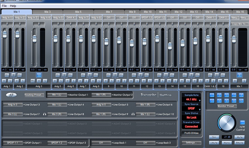

Ich hänge noch einen Shot mit den aktuellen Einstellungen an, damit sollte der Fehler schneller behoben werden können. Habe das ganze auch schon einmal hinbekommen, den Rechner aber umzogen und jetzt klappt es leider nicht mehr.

Aha, das hilft schon mal weiter.
Dein Sync-Status steht auf no Lock - das heisst, es findet kein Sync statt - dann gibt das Saffire auch nichts wieder.
Hast Du unten bei Settings "use Adat as optical spdif" aktiviert?
Wenn ja, gibt es bei Sync-Source auch eine Auswahl SPDIF-Opt. Die Musst Du anwählen.

ja -use Adat as optical spdi ist aktiviert.
SPDIF-Opt. hab ich auch gewählt - tut sich immer noch nix, bringt immer noch No Lock.... :(

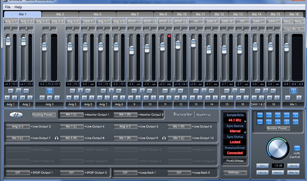

Habe jetzt wieder auf "Internal" gestellt und in den Kanalzügen alle verfügbaren digitalen-Inputs aktiviert, Shot anbei.
Habe ich noch irgendetwas übersehen?
Liebe Grüße und vielen Dank vorab!!!
Hmm, das ist von hier aus schwer zu beurteilen.
Hast Du das mit zwei optischen Kabeln probiert?
Bist Du sicher dass das Kabel einwandfrei ist?
Und dann probiere nochmal alle Kombinationen durch ...
Viel Glück,
Clemens
