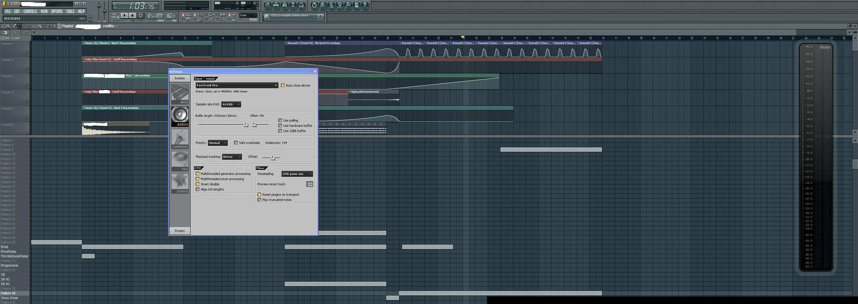

Ich benutze FL Studio 10. In den AudioSettings habe ich unter Input/output FastTrack Pro ausgwählt, Sample rate auf 44100 Hz und die Buffer length auf 186 ms.

Hier mal die Audio Settings .

Na was hat er denn da oben links auf dem Screenshot weg gemacht ? ;)
na ja, fehlen ja mehr Sachen in dem Screenshot.
Vielleicht cracked by H2O
Ah ich seh, der Projektname. :)

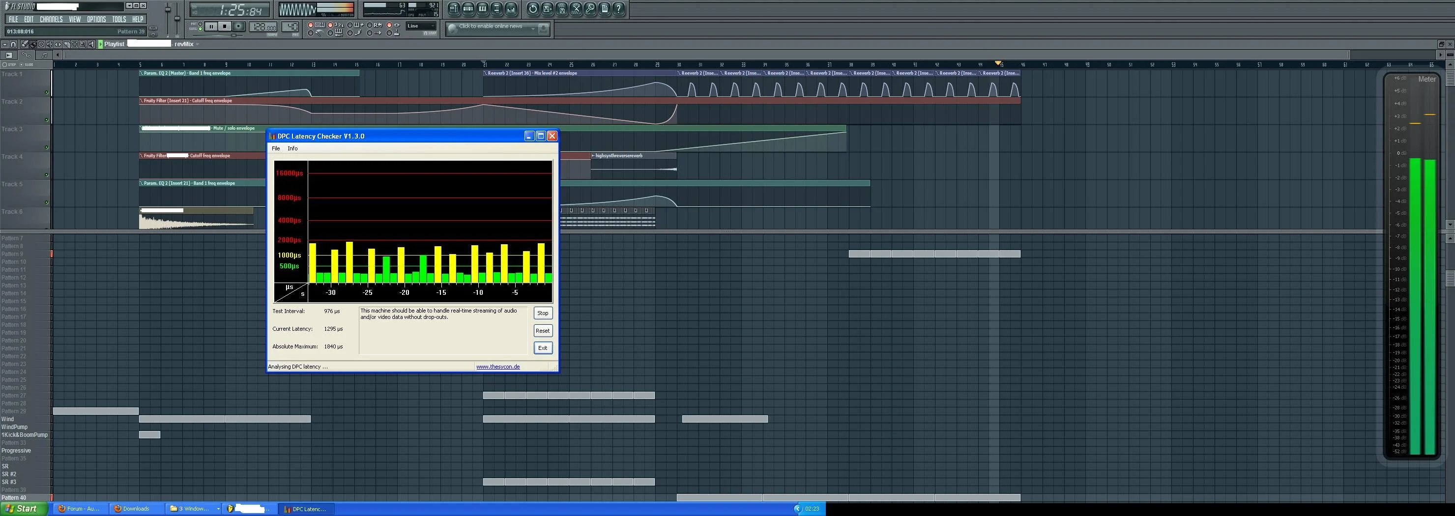

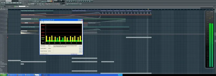

Habe ich gemacht. FL Studio an der stelle an der es geruckelt hat laufen gelassen.
Ergebnis sieht so aus:
beim Lantenzy check, solltest Du nix laufen lassen, nur den Rechner hochfahren und den Checker laufen lassen.
Ja, oder HansMeier. Da oben wird nach dem Laden eines Projektes nämlich der Name angezeigt, unter dem man das Produkt gekauft hat.
@german123
Wie man auf dem Screenshot sehen kann, hast du keinen ASIO-Treiber ausgewählt.
Klick mal da hin, wo "FastTrackPro" steht und wähl aus dem Drop-Down Menü einen ASIO-Treiber aus (vorzugsweise den vom FastTrackPro).
