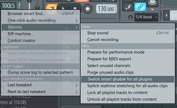

hi Leute unzwar könnte mir jemand von euch sagen eine art die spuren wie auftauen kann
ich weiß das es fl studio noch immer nicht geschafft hat die ,Freeze, Funktion einzuführen man kann die spur praktisch nur raus rendern und mehr nicht , dass spart mir ja aber kein cpu wenn ich jetzt das plugin z.b im mixer oder im step sequenzer ausmache ändert sich dann auch nichts vom cpu her nur wenn ich es rauslösche weiß jemand ob es andere Möglichkeiten gibt die spuren auf eine andere art aufzutauen oder einzufrieren ? lg

Unter Tools, das Macro mal ausprobiert?
