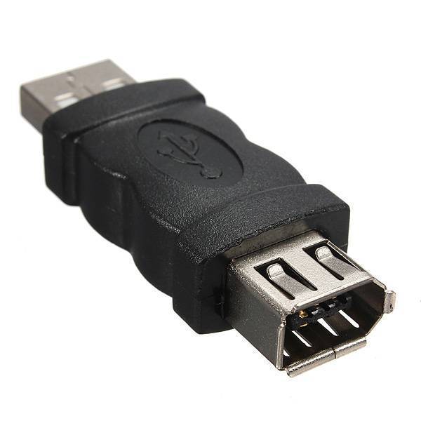

kennt sich jemand aus ob man ein Firewire Audiointerface* mit einem Adapter von Firewire auf USB am PC anschließen kann und dass das ganze dann funktioniert?
Ich spreche von so einem Teil
Würde mich ehrlich gesagt wundern, wenn das funktioniert... hast Du ein Notebook am Start, oder was spricht sonst gegen eine entsprechende Firewire-Karte mit TI-Chipset ? Gibt es für PCI und PCIe um die 30 Euro und die tun, was sie sollen.
Hab das vor Jahren mal mit nem Alesis Interface versucht. Hat net geklappt. Dann ne Firewire Karte für nen Zwanni bei Amazon geordert und die Sache ist rund gelaufen.
Geht nicht, ist ein komplett anderes Protokoll. Das Teil transportiert Hustens Strom.
