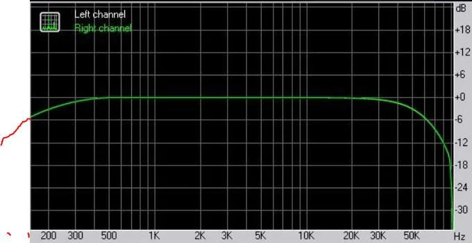

EDIT, deine Saffire hat zudem ja einen richtig üblen Frequenzgang... unter 400 Hz geht´s rasant nach unten.. Linear ist etwas anders... bei 100 schon knapp -10 dB (...) und dann noch weiter fallend... oha.
