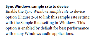

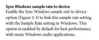

im Motu*-Steuerungswindow (nicht Win11) ist das Häkchen bei "Sync Windows sample rate to device" automatisch gesetzt und die Sample-Rate auf "48000". Im ErklärVideo wird gezeigt, daß man es auf "44100" umstellen soll, ist ja auch logisch. Wenn ich dann aber neues Signal sende (egal ob MP3, FLAC, WAV oder MP4) stürzt erst die MOTU-Steuerung ab (keine Rückmeldung) und wenn ich dann nochmal Signal sende, krieg Win11 irgendwie einen ab, denn sowohl "Neu starten" als auch "Herunterfahren" landen in einer nie endenden Schleife mit den typischen Anzeigen: Punktkreis und Text (neu gestartet bzw heruntergefahren)
beim Resetknopf-Neustart fährt Windows brav hoch, keine Meldung daß falsch heruntergefahren oder so, aber MOTU steht wieder auf "48000"
"Use lowest latency safety offsets (!)" Häkchen drin/raus macht keinen Unterschied -> ich möchte aber "44100" haben :mad:

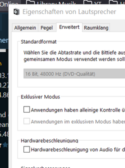

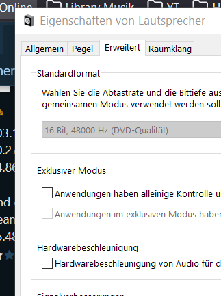

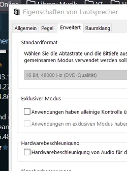

Schau mal in Windows unter Lautsprechereigenschaften, was Du dort einstellen kannst.
Da müsste das Motu eigentlich all seine verfügbaren Samplerates anzeigen.
Dort dann entsprechend 44,1/24bit oder ähnliches auswählen. Screenshot 2025-06-09 201435.webp

Laut Handbuch sollte das aber automatisch passieren, dass das Interface der sample rate von Windows folgt.
Oder mal checken ob "Sync Windows sample rate" enabled ist.
