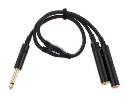

Warum nutzt du nicht einfach ein Y-Kabel. Somit haben dasnn sowohl deine Monitore als auch deine Headphones ein Signal. Da muss man doch nix switchen.
z.B. das hier für unsymmetrische Signale

das problem bei der cordial ist wie gesagt das stereobild und das ich die headphones mit dem splvolume verstellen muss und die monitors auch laufen würden wenn ich nur über headphones mixe... ausser :) ich verstelle die volumes hinten an den monitoren. doppel smiley :)

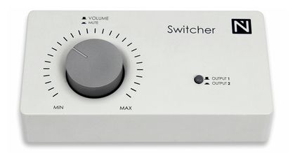

aber der nowsonic switcher ist genau das was ich gesucht hab!!! Vielen herzlichen dank leute

Welche Kritik meinst Du denn? Das hier?
...ich möchte mal wissen, welcher Antielektroniker das Gerücht gestreut hat, dass passive Lautstärkeregelungen den Klang nicht verändern…lol
Ein Potentiometer (Regelbarer Widerstand) bildet nämlich ohne Bufferverstärker dann einen Tiefpassfilter mit der angeschlossesnen Kapazität, und schluckt Höhen…
In bin zwar auch Antielektroniker, würde aber behaupten, dass der Höhenschwund höchstens marginal ist und da Du ja primär einen Switcher suchtest, könntest Du den Nowsonic ja lediglich als solchen verwenden, indem Du das Volumepoti dort auf z.B. 50% fixiert läßt und die Pegeländerung an Deinem Interface vornimmst.

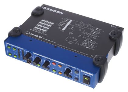

Als aktiver Controller käme ansonsten vllt. dieser hier in Frage, ist aber einerseits teuer und andererseits für Deine Zwecke mit Funktionen überfrachtet:
