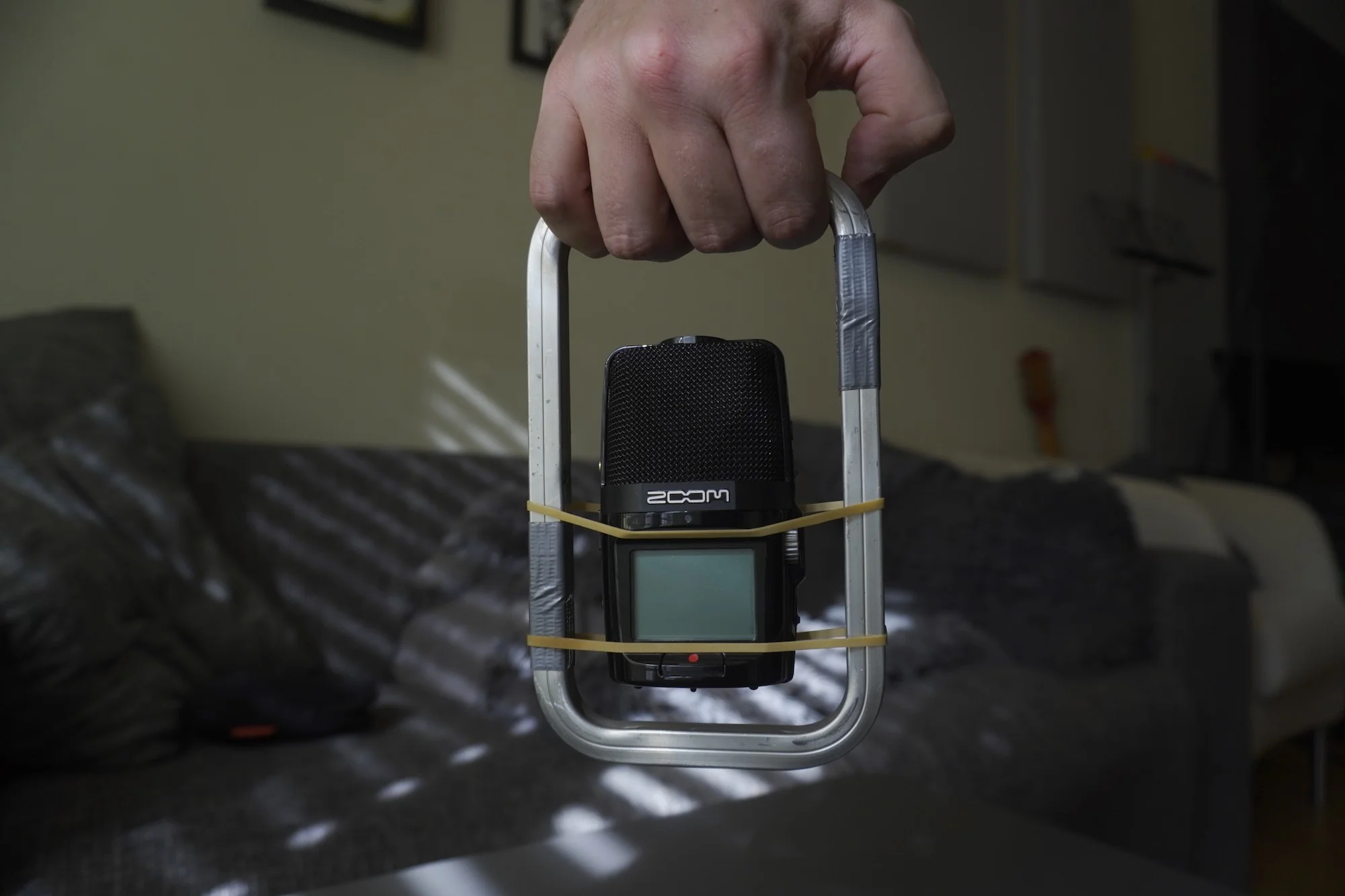

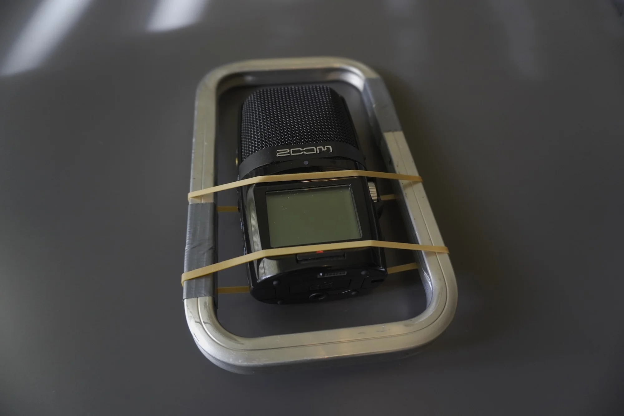

Könntest auch eine gefederte Aufhängung machen.. warte ich such mal was ich für den H2n mal gebastelt hab. Grundsätzlich hört man Griffgeräusche bei jedem Mikrofon.
Am besten möglichst breite Gummibänder nehmen, die dünnen machen sonst neue Töne :)
Reaktionen: Gel Mitglied 84274 und Kuno
oh wow, das ist kreativ, schöner Tipp, danke! ;-)
