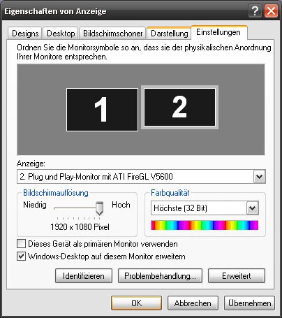

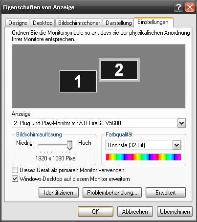

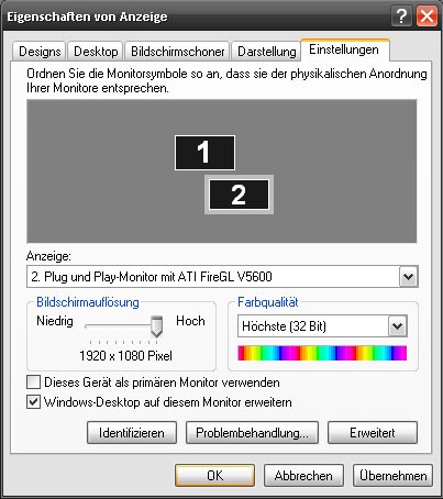

wenn das mit den pfeiltasten bei dir seltsamer weise nicht klappt, kannst du in den windows-einstellungen die position z.b. des zweiten monitors im vergleich zum ersten neu anordnen. in xp gehts mit der maus: man klickt den zweiten bildschirm an, und zieht ihn einfach so hin, dass seine oberkante der des ersten entspricht, oder die unterkante der des ersten...
das heißt, du kannsT den niedriger auflösenden zweitbildschirm höher rücken, unterhalb des ersten anzeigen, oberhalb davon usw.

Hi techno,
jippie das funktioniert, genau was ich wissen wollte, vielen Dank!!! :)
Gruß Electric-Ric
