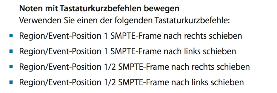

da mir das Verschieben von Pianorollen-Noten per Maus auf Dauer ziemlich auf den Zeiger geht, habe ich im Manual nachgeschaut, ob es dafür auch Shortcuts gibt. Es gibt auf S. 335 des Manuals zwar eine Seite mit vielversprechendem Titel ("Noten mit Tastaturkurzbefehlen bewegen"), aber mit dem Kram, der darunter steht, kann ich nichts anfangen (s. Screenshot). Wozu sollen denn diese Informationen dienen?
Viele Funktionen in Logic sind NUR über Tastenkürzel zu erreichen.
Prinzipielles zum Thema Shortcuts gibt's hier:
https://recording.de/Magazin/Workshops/Workflow/3760/Tastaturkurzbefehle_in_Logic_Pro_X.html#article
Die Shortcut-Befehle, die für Dich interessant sind:
Event um eine Schrittweite nach rechts/Links schieben: Alt-Pfeilrechts bzw. Alt-Pfeillinks
Schrittweite auf Beat: ctrl-alt-B
auf Takt - ctrl-alt-M
Velocity mache ich immer über das Zweitwerkzeug - da wähle ich Velocity aus und per cmd-Taste steht es direkt zur Verfügung
Ansonsten Suchfeld bei den Tastenkürzeln nutzen und nach eigenem Bedarf umdefinieren.
Es gibt z.B. auch den (undefinierten) Befehl Schrittweite auf Rasterwert setzen - und dann gibt es einen Befehl mit dem man den Rasterwert erhöhen/erniedrigen kann (shift)-ctrl-alt-cmd-D
Suchbegriffe sind Event Schrittweite Raster(wert) …
Viel Spass.
