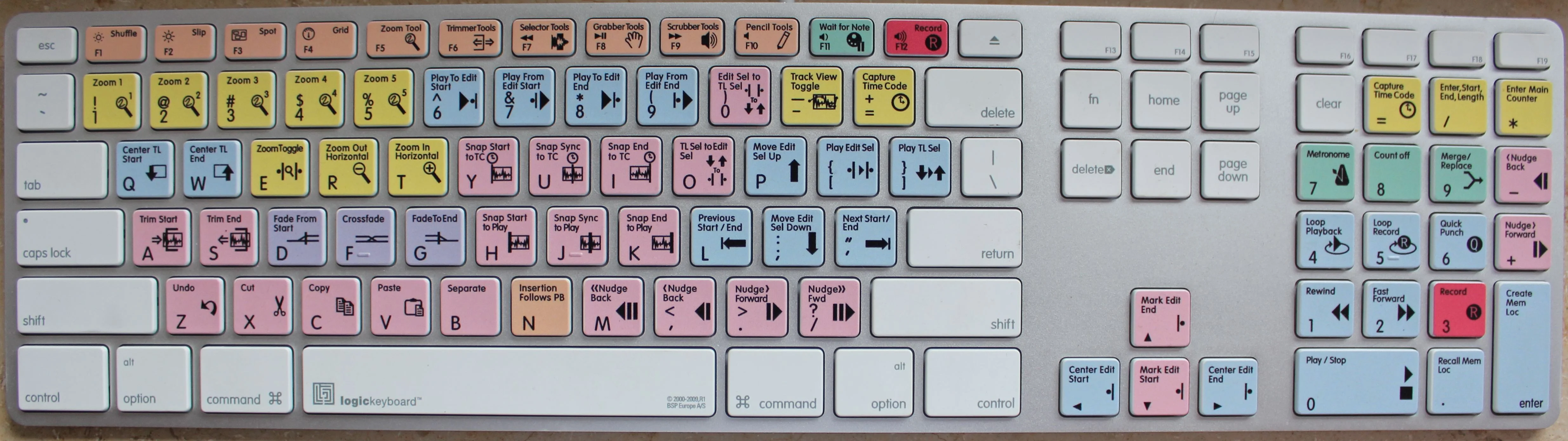

Also
auf einer deutschen Mac Laptop Tastatur ist Fenster umschalten mit den cmd und den Klammern-Tasten. Das ist auch kein Bug, das war schon immer so. Und auch logisch weil für alle Mac Programme Fenster Wechsel cmd und Klammertasten ist, gang unabhängig von Pro Tools.
Was auch geht auf einer englischen Volltastatur: cmd und die = Taste im Nummernblock.
Diese Taste gibt es aber soweit ich weiß nicht auf einer deutschen Volltastatur - ich kann es nicht bestätigen, denn hab nur eine englische.
Das mit der = Taste des Nummernblocks geht sogar wenn das Tastaturlayout auf deutsch steht ob wohl es eine englische Tastatur ist.
Möchte man die = Taste neben der Del Taste auf einer englischen Tastatur verwenden muss zwingend das Tastatur-Layout auf US stehen, sonst kommt man da nicht ran. Auch logisch.
Wenn man mal einen Blick auf eine (bunte) US Tastatur wirft wird recht schnell deutlich warum manche Shortcuts so angelegt sind, wie sie sind und warum eine englische Tastatur gut investiertes Geld ist, allein schon wegen des Nummernblocks.
Reaktionen: hoshi79
Jetzt habe ich es, sau vielen DANK!!! Man, das habe ich vorhin nicht verstanden. ;-)
