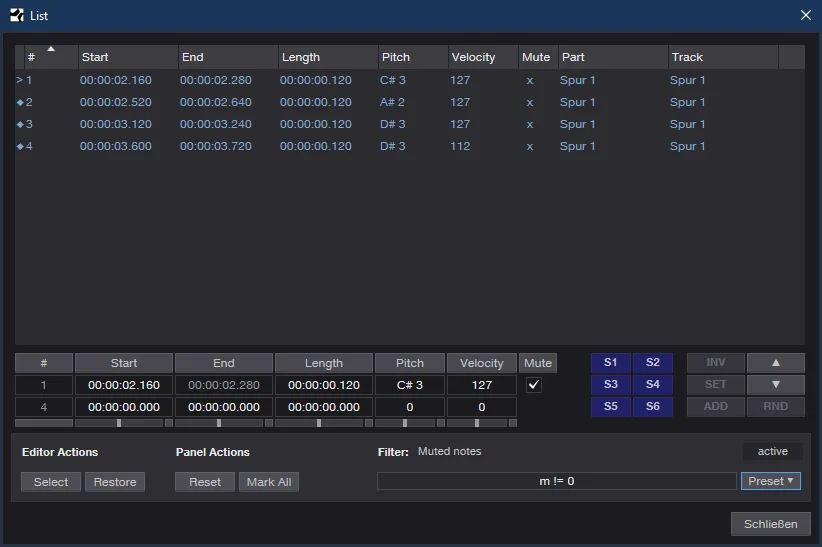

Eine andere Frage: ist es mittlerweile möglich stummgeschaltete Midinoten per Shortcut zu löschen? Oder wenigstens zu selektieren?
Mit herkömmlichen Mitteln wüsste ich nicht, aber mit der inoffiziellen Studio One X Erweiterung gehts. Da ist ein Listeneditor dabei und das Preset, bzw. der Filter, um alle "Muted Notes" auszuwählen und dann eben in einem Rutsch zu löschen.
Reaktionen: WorkFloh

Mit dieser Erweiterung habe ich schon ein paar mal geliebäugelt.
Aber irgendwie ist das ja schon so eine Sache wo man nie weiß, ob das nach Updates auch immer alles zuverlässig funktioniert.
Ist zumindest meine Denke.
Aktuell gibts das ja auch nicht mehr.

Da hast du vollkommen recht. Diese inoffizielle Erweiterung bringt so einige tolle Features mit, welche leider in S1 fehlen, aber es ist ein Notbehelf und wer weiß wie lange es noch funktioniert.
