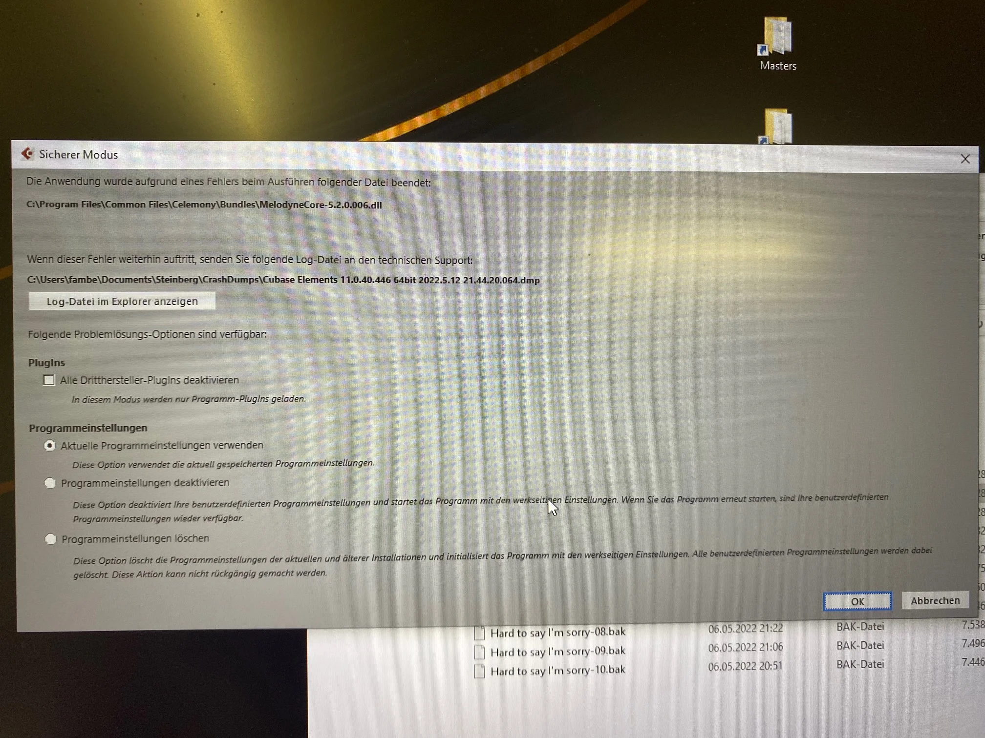

Hallo Zusammen,
ich habe einen ziemlich schlimmen Fehler, der sich leider auch nach Neustart wiederholt. Wenn ich den Mixdown exportieren möchte schließt sich das komplette Cubase. Beim Neustart wird die angehängte Fehlermeldung angezeigt.
Kann mir jemand helfen?

Zwar hast Du die angegebene Crash Dump Datei nicht beigefügt, aber ganz oben wird auf Melodyne als Fehlerquelle hingewiesen.
Einfach mal die entsprechende .dll Datei aus dem VST Plugins Ordner verschieben und schauen ob der Fehler weiterhin auftritt. Generell noch mal überprüfen, ob Du die aktuellste Melodyne Version installiert hast.

Ja hab ich und daran wirds wohl liegen. Gestern Update von Melodyne gemacht. Kann man das irgendwie rückgängig machen? Oder kann man den Fehler beheben?
Wenn ich die entsprechende .dll Datei verschiebe, zerschießt mir das nicht dann was im Mix?

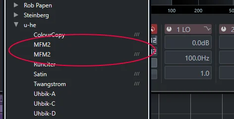

Melodyne nutze und kenne ich nicht. Vermutlich meint der Support, daß Du im Cubase-Projekt Melodyne VST2 verwendest und nach dem Update auf VST3 umsteigen müßtest. Ich nutze u-he MFM2 sowohl als VST2- als auch als VST3-Effekt, wenn ich diesen Effekt auswähle, dann sieht das so aus:
Der MFM2 mit den "drei Strichen rechts" ist die VST3-Version. Was wird bei Dir für Melodyne angezeigt?
