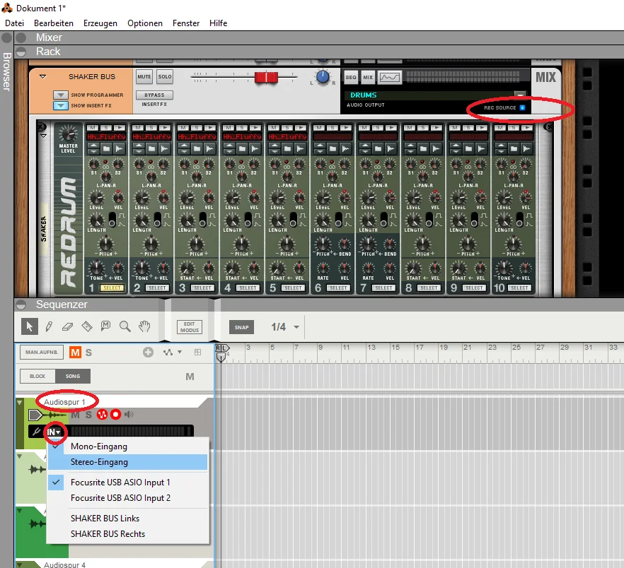

braucht man kein plug in für
@A-rtur drück den kleinen blauen Knopf im Kanal und erzeug dazu mit Strg+T eine neue Aufnahmespur.
mit der kannst du Das signal direkt in die DAW aufnehmen
Reaktionen: A-rtur
- blauer knopf im kanal
- dann mit Strg+T neue Audiospur erzeugen
- den kleinen rote Aufnahmebereitschaft Button aktiviren
- und das kleine ''IN'' anklicken für auswahl des Audiosignals zuerst das Stereo Signal anwählen, dann da drunter das Hauptsignal welches du aufnehmen möchtest
zum schluss STRG+ENTER zum Aufnehmen
Reaktionen: A-rtur
