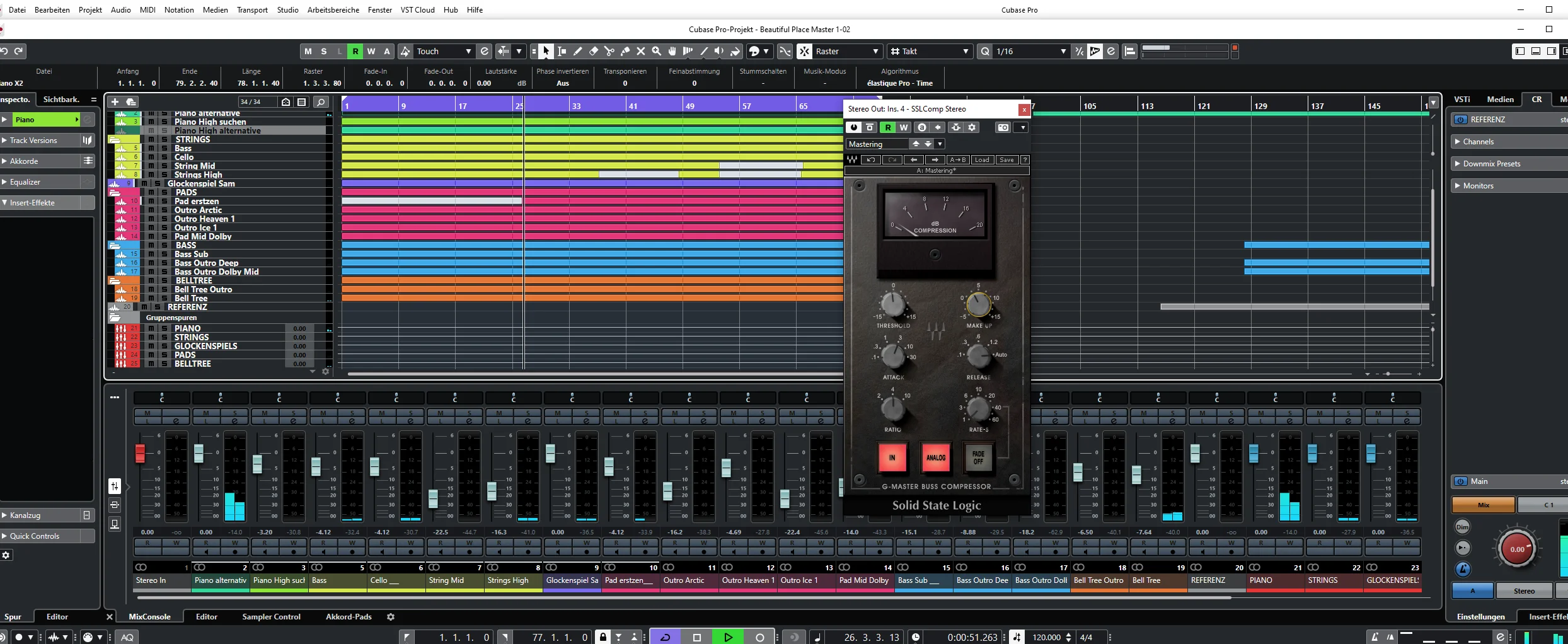

Hab mich heut morgen nochmal dran gesetzt und Timing / Anschlagstärke überarbeitet.
Außerdem hab ich doch noch ein anderes VST eingesetzt und bin gespannt, wie es euch letztendlich besser gefällt.
Anbei die neue Version und ein Snip von den Kompressor- Einstellungen.
PS: Das zerren lag tatsächlich am VST. Obwohl der Gain ziemlich weit unten war (-15DB Headroom)

Dann passt jetzt der Hall nicht so wirklich, den würde ich etwas dämpfen und noch fein den Decay anpassen (kürzen) aber nicht viel, übertreibe es nicht,
Beim Piano könntest du mal einen Tilt Eq ansetzen und damit mal die Höhen etwas zurücknehmen um eine Balance zu den Tiefmitten um ein paar % zu schaffen, auch hier nicht übertreiben, denk an die Villa dementsprechend anwenden.
Dabei musst du dich mit dem verwendeten Hall arrangieren.
Dann könnte man mal versuchen die Streicher einen ticken früher kommen zulassen, ca wenn dieser Gliss Sound (ca0:41min) kommt ansetzen, schick seicht anspielen und langsam kommen lassen.
Über KH ist mir dieser Sub immer noch zu laut und unstet, mein Trommelfell fängt da das flattern an, da mal die Hüllkurve Attack etwas weniger Release im Synth anpassen.
Aber mal nebenbei gesagt, mir erschließt sich dieser Sub nicht, was soll dieser bewirken, erklär mal was du dir dabei so gedacht hast.
Ist für mich auf jeden Fall zu schwammig und präsent, vielleicht passt da auch ein großes Becken mit Filleinsatz gaaanz dezent?
