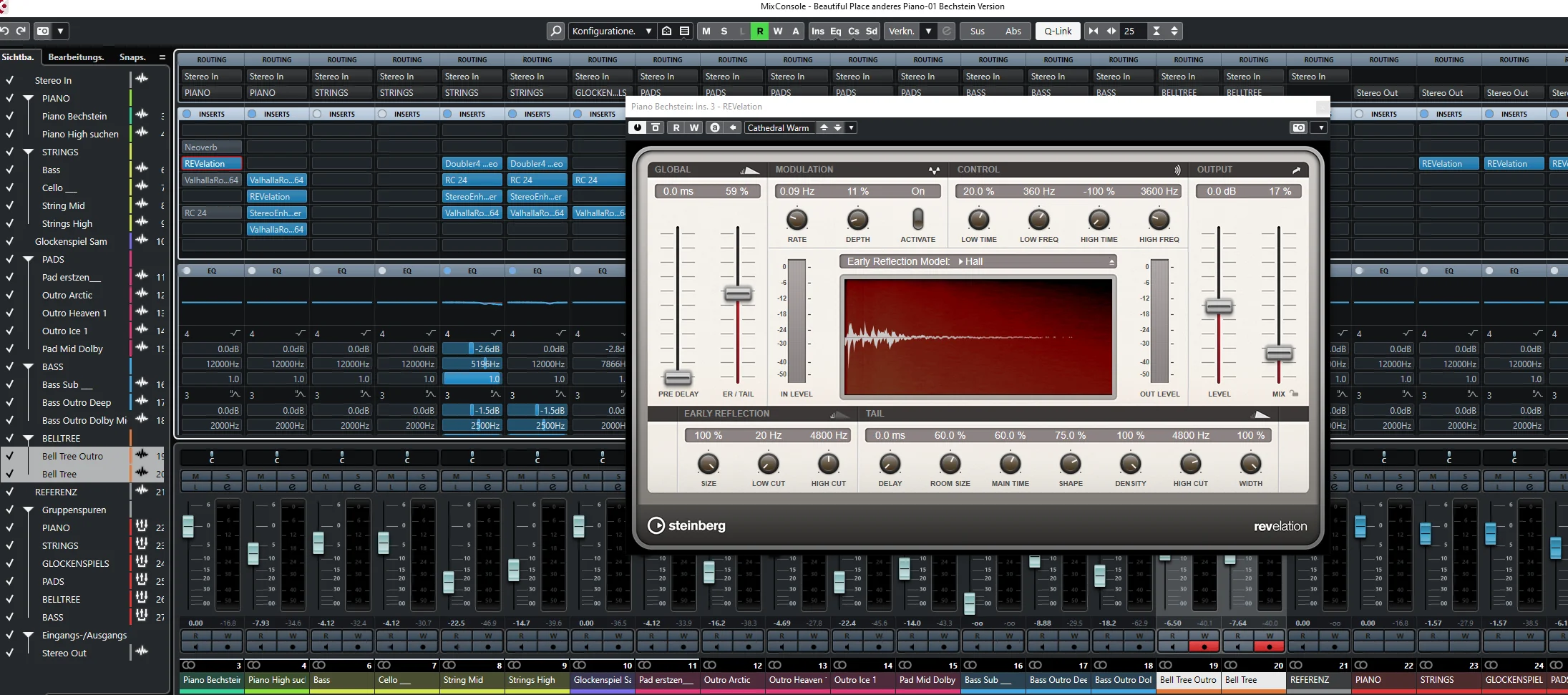

Beim Hall vom Piano, habe ich die Raumgröße ein bisschen verkleinert, weil es doch ein bisschen geschmiert hat.

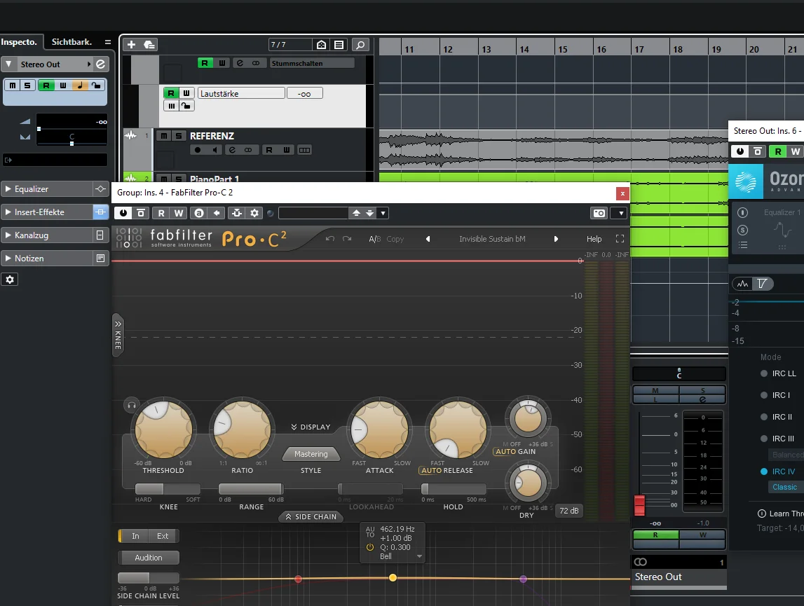

Vielleicht hat, in Hinblick auf spätere Projekte, noch jemand abschließende Tipps bzgl. Hall und Kompression, bei derartigen Stücken.

Gefällt mir sehr gut das Stück! :) Da du spezifisch nach Feedback zum Mix gefragt hast: Das Glockenspiel in der ersten Hälfte ( 0:42 / 0:47 z.b ) hat nen recht fiesen Attack und klingt sehr sehr close, wobei das an der Stelle ja eher ein "ambient feeling" rüberbringen soll . Das ist aber ein Problem wo ich selber in letzter Zeit öfter drauf gestoßen bin, da ich kaum Libraries mit einem Glockenspiel habe (bei Celeste das selbe Problemchen bei mir), und diese idr. auch nur 1 Mic position haben, was den Spielraum ziemlich arg einschränkt :(
Hab da teilweise mitten im Mix auf der Fundamentalfrequenz nen DynEQ mit -6dB gesetzt bis ich mich irgendwann gefragt habe what the fuck ich da eigentlich mache :D
Hab das Problem selber mit ner Kombination aus Kompressor mit sehr schnellem Attack und nem Insert-Reverb um das etwas glattzubügeln einigermaßen hinbekommen, nichtsdestotrotz fänd ich selber eine etwas "roomigere" library dafür mal echt super - also falls an der Stelle jemand anregungen parat haben sollte gerne her damit :D
Für die Kombination aus Piano & Hintergrund Streichern brauchst du eigentlich gar keinen Summenkompressor - bzw. was würdest du damit bezwecken wollen? Gerade für das vorliegende Stück kannst du damit es im Grunde nur ver"schlimmbessern" - und die Piano Transienten sind so wie sie sind eigentlich perfekt!
Reverbtechnisch wirst du dazu von 10 Leuten vermutlich 10 verschiedene Meinungen mit wiederum 10 verschiedenen Ansätzen hören, also sag ich einfach mal : trust your ears :)
Für meinen Geschmack könnts sogar ne ganze Ecke mehr Reverb hier sein - da dann einfach nen soften lowcut drauf damits im < 1k Bereich nicht zu sehr schmiert und das würde zumindest MEINEN geschmack hier voll treffen...

Edit: Ich seh jetzt erst die 2 Anhänge -
Versuch mal für das Piano-Reverb ein Predelay zwischen 40 und 100ms - und das Reverb auf einen eigenen Send statt als Insert, dafür lauter :)
Danke für die genommene Zeit.
Die Attack vom Glockenspiel mit einem Kompressor glattzubügeln ist gut..
Werde ich beim nächsten Track so machen.
