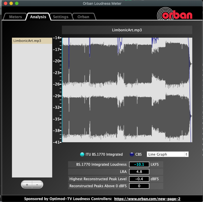

-10 ist nicht leiser als -11, sondern 1 LUFS lauter !!!
die aktuelle version hattest du - nehme ich an, nochmal geupdatet, nachdem ich oben den screenshot gepostet hatte.
vorversion:
geclippt hat dein track nicht.
das sieht man an dem screenshot, den ich oben gemacht hatte.
das war mir extrem positiv aufgefallen, weil da nicht so viele drauf achten...
jetzige version:

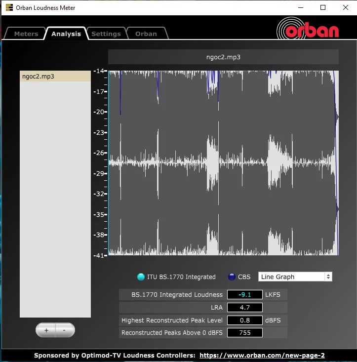

0,8 dBFS und 755 peaks über 0 - sorry, das geht gar nicht.
hier kommt es bei einigen geräten zu üblen aussetzern.
mein teurer bose-noisecancelling kopfhörer auf der arbeit zb. reagiert hier mit sehr unschönen artefakten.
und bei -9.1 LKFS (=LUFS) verschenkst du dynamik
lauter als -11,5 würde ich nicht gehen. eher so zwischen -12 und -11,5 bleiben.
alles was lauter ist, wie zb. deine -9,1 LUFS, wird von den streaming servern sowieso nur leiser gemacht.
und du solltest halt darauf achten, dass kein peak bei der gerenderten datei über 0 geht.
