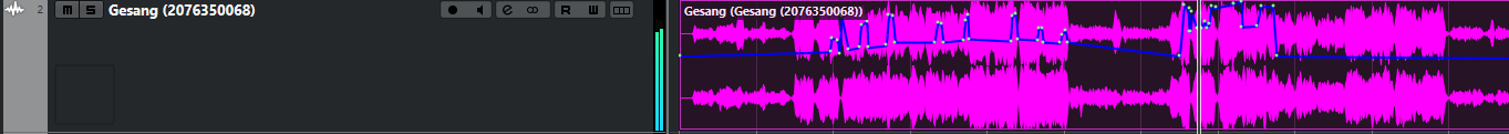

Beispiel, Lautstärkekurve in Clip eingezeichnet
Reaktionen: st-production
Ja ich werde morgen den waves vocal rider versuchen. Ich hatte zwar bisschen mit melodyne die silben gemacht aber das hört sich alles sch.. an.
Morgen wird erstmal vernünftig vocal Lautstärke gleichmäßig angepasst…dann kann man damit sicherlich besser weiter bearbeiten

so ich habe die Vocals wie empfohlen volume automatisiert, alles einheitlicher gemacht und mit cubase varioaudio erstmal bisschen korrigiert. jetzt hört sich das mal alles besser eingebettet an.
aufm Master habe ich stereo bisschen breiter gemacht und zusätzlich ganz dezent ein Tape Maschiene reingetan.
es müssen nur noch bestimmte einzelne Töne sowie S Laute noch verbessert werden.
