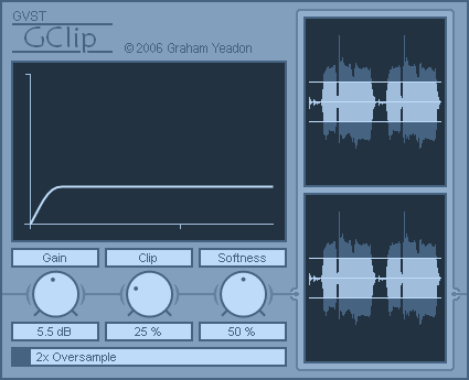

Kennst du den G-Clip, ist Freeware ?
Der macht sich auch oft super auf zb, einer Snare.
http://www.gvst.co.uk/gclip.htm

den g-clip probier ich mal. es gibt ja viele herangehensweisen an die drums. bisher hat mich der comp auf toms nicht zufrieden gestellt. ja, muß ich bisl probieren noch.
