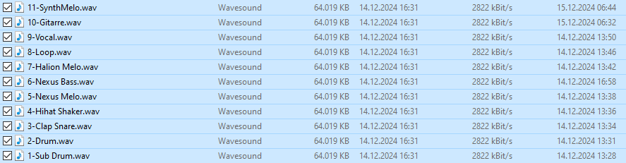

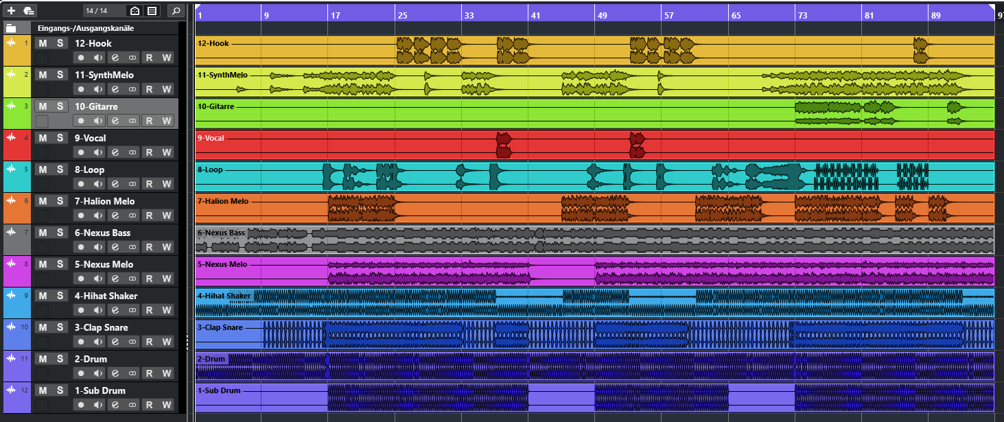

Ich stelle und lade nach Verlangen und Wunsch gern mal die 12 exportierten WAV-Dateiespuren aus Cubase hier rein so dass ein richtiger alter Hase mir da mal ein fertiges akzeptables Klangerlebnis als Muster aufzeigen kann wie es richtig geht. Nummeriert so wie in meinem Cubaseprojekt von unten 1 Sub Drum nach oben 12 Hook. Bitte keine reinen Amateure so wie ich, dann lasst es lieber.
Das wäre dann eine Win.rar Datei mit 345MB größe, entpackt 12 Wave Dateien mit 812MB gesammt.

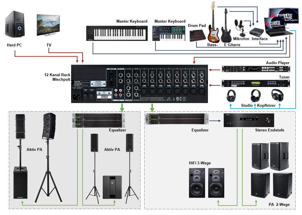

Hier mein zu Hause Shema der Abhören, müsste ja eigentlich für ein normales Ergebnis ausreichend sein.., dennoch klingt das nicht.

Die zusammengefasten Gruppenspuren brauchst du gar nicht erst hochladen oder zum Mischen freigeben, das wird nichts.
Da die Level der Einzelspuren untereinander schon nicht passen plus falsch / übertrieben angewandte Plugins.
Gebe den Leuten alle 50 Spuren ohne Effekte es sei denn sie kommen aus dem Synth dann muss man hoffentlich nicht bei jeder Spur die Rettung einleiten.
So wäre das jetzt pure Zeitverschwendung.
Dann setzt die Spuren in die Mischmaschine und such dir den Besten Mix aus und stelle deine Fragen.
