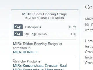

Was hast hast du vor? Möchtest du ein komplettes Symphonie Orchester künstlich verhallen und jedes einzelne Instrument soll seinen eigenen künstlichen hall bekommen?
Da du Vienna Instruments nutzt, kannst du ja mal MirX testen.
Gibt es das als Demo? Hab ich bisher nicht so finden können...
Bei den Venues solltest du die Demo finden, Brauchst ggf. VIPRO.
Oder mal an den Support weden.
