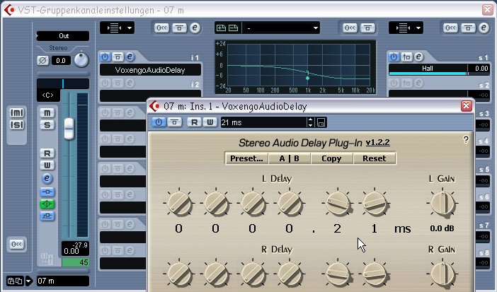

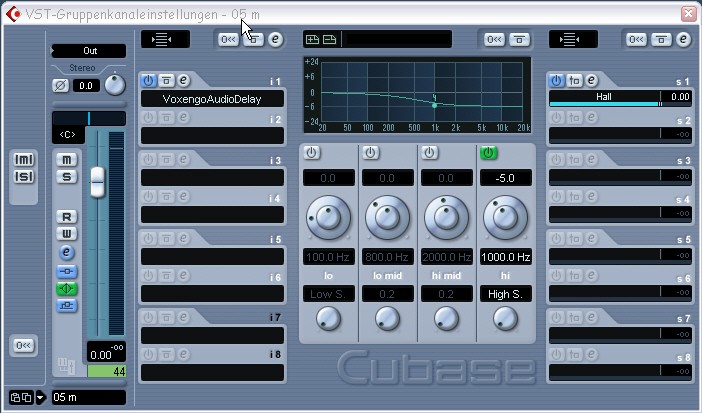

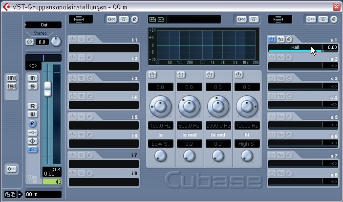

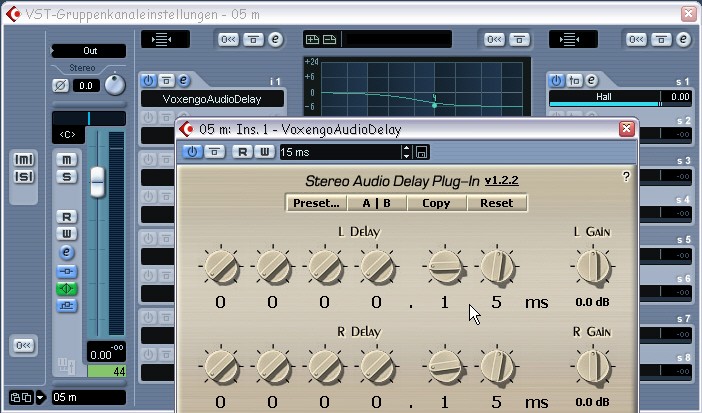

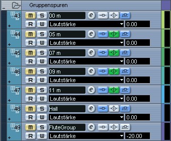

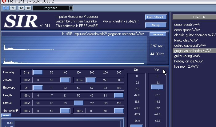

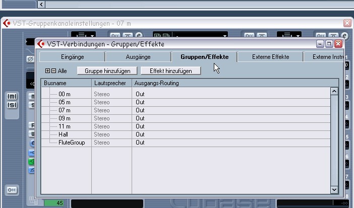

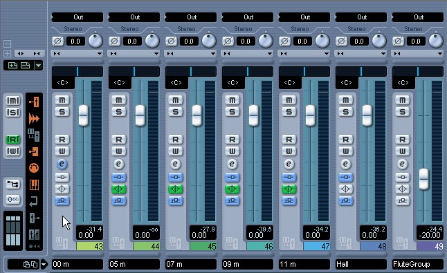

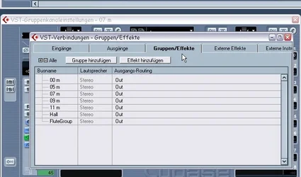

- beim [g=108]Hall[/g] geht es um die Tiefenstaffelung (ein Versuch) ... ach ich mach Screenshots und Du wirst sehen und das Liedchen ohne [g=108]Hall[/g]&Flute gibts hier zum hören.
Ich hoffe die Bilder sind selbsterklärend.
In den Mixer-Ansichten hab ich als [g=16]DAU[/g] eine gestaffelte EQ-Einstellung vorgenommen. Die Absicht wäre ein leichter Höhenverlust mit der wachsenden Distanz zu erreichen. Wie diese Dämpfung in real ist, weiss ich nicht. Die Gruppen mit den Bez. in "m/ms" sollten den Abstand "Hörer/Instrument" im Raum entsprechen.
Das ganze hier ist nur ein Test und muss nicht der Natur entsprechen und kann inhaltlich mit Fehlers und Irrtümer gespickt sein.

Na DAS ist doch mal ein Unterschied :)
Das ist ja unglaublich, wie anders das klingt. Vielen Dank für den Vergleich und die Erklärungen!
