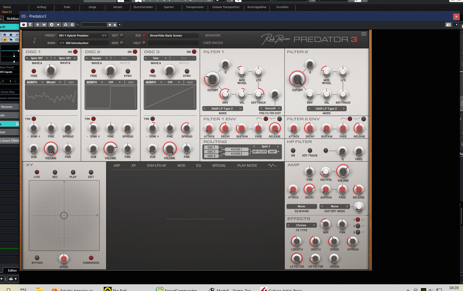

nachdem ich ein Problem mit dem Reverb-Plugin HD Cart One von ReverbFoundry hatte (welches bis jetzt nicht gelöst ist), kommt nun ein nächstes hinzu - diesmal mit den Plugins von Rob Papen. Zwar wird hier nichts abgeschnitten, aber dafür gibt es neben und unter dem Fenster einen schwarzen Hintergrund. In diesem Fall ist das Fenster auf 120% gezoomt. Die Problematik besteht hier (wieder) bei den VST3-Plugins.
Hat hier noch jemand das gleiche Problem?

ich muss sagen, dass ich ziemlich enttäuscht bin von Rob Papen - ich habe vorhin die aktuellste Version vom eXplorer installiert und danach noch mal die einzelne Instanz vom Predator, weil ich dachte, dass ich das machen müsste, da das beschriebene Problem mit der Darstellung immer noch das gleiche ist. Mich wundert, dass das bisher niemand gemeldet hat, oder arbeiten etwa alle noch mit den vst2-Versionen?

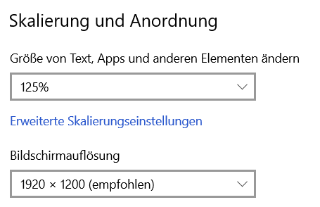

Wie ist denn die Windows Skalierung?

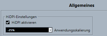

Ja diese Einstellung führt halt zu einer ungeraden Auflösung. Du solltest in Cubase auf null stellen, dann gibt's auch keine Probleme.
Prinzipiell hast du recht, nur ist bei mir dann alles sehr klein, so dass ich dann eine Lupe bräuchte, um die Inhalte zu sehen - das Problem hatte ich hier mal geschildert. Zitat: "Ich muss dazu sagen, dass ich in Windows die Skalierung auf 125% eingestellt habe, weil sonst alles sehr klein dargestellt wird. Deswegen muss ich in Cubase die Skalierung auch auf (mindestens) -25% einstellen, weil da nämlich sonst alles zu groß ist.
Dennoch wird - mit dieser Ausnahme - alles vernünftig dargestellt, es gibt keine Probleme mit den Benutzeroberflächen."

Mein Monitor ist ein Asus PA248QV (24 Zoll), Auflösung ist 1920x1200. Die Auflösung ist ja für meine Anforderungen auch völlig in Ordnung - aber halt nur, wenn ich in Windows die Skalierung auf 125% einstelle, weil ansonsten alles viel zu klein ist. Siehe auch hier. Und wie ich schon schrieb, habe ich außer mit den vst3-Plugins von Rob Papen kein Darstellungsproblem in Cubase, ergo liegt das Problem bei Rob Papen und nicht bei mir. Da hilft auch nicht der Hinweis auf andere User, die dieses Problem nicht haben, da sie in Windows keine Skalierung auf 125% oder mehr eingestellt haben.

Nein, die Skalierung ist keine Hilfskrücke, sondern ganz im Gegenteil eine effiziente Möglichkeit, die Schriftgröße bzw. das Gesamtbild an die eigene Bedürfnisse anzupassen. Außerdem ist das Ganze ja offenbar "nur" ein Softwareproblem, was für Probleme damit meinst du denn? Dein Tipp ist im Vergleich zu der "Krücke" absoluter Overhype, zumal ich heute bereits von Rob Papen eine Support-Antwort bekommen habe, dass es einen aktualisierten vst3-Wrapper gibt, der mein geschildertes Problem behebt und SubBoombass 2 dieses nicht mehr haben soll - die anderen Plugins sollen dann in der nächsten Zeit folgen.
