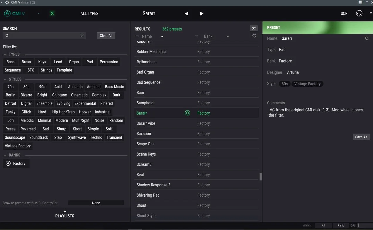

Geh mal auf den Reiter "Browse". Dort sind alle Samples der 1985er Library. Dort findest du auch eine Menge Voice-Samples.
Man muss strikt zwischen dem eigentlichen Sample und einem Instrument (oder in der Arturia-Nomenklatur "Preset") unterscheiden.
Hmm...den Reiter Browse hab ich hier nicht. Wo soll sich der denn verstecken?
Äh, ich glaube, du hast Tomaten auf den Augen.
Lade das Plugin, klicke auf den kleinen Monitor und du siehst die Programmierungsebene von einem Fairlight Patch. Da ist oben rechts der Reiter "Browse" in dem du das Sample auswählst, das du in deinem Preset verwenden willst. Dort findet man auch die originale Werkslibrary.
Alle Samples liegen dort vor, sind aber bei weitem nicht alle in Presets verwurstet worden (oder Instruments beim Fairlight). Dafür gab es beim Fairlight separate Daten auf Disketten, die hatten die Endung *.IN. Ich weiß nicht mehr aus dem Kopf, ob man die alle überhaupt noch irgendwo findet, auch Arturia hat nur wenige dieser *.IN konvertiert. Auf Samples basierende Presets kann man sich aber locker schnell zusammenbauen.

Arturia stellt dir die Original-Samples zur Verfügung und modelliert auch die Klangerzeugung, also das, was die Hardware damals aus den Samples machte. Man kann sich zwart trefflich streiten, wie genau sie manche Quirks nachgebaut haben und sicher gibt es was Authentizität anbetrifft durchaus noch genau Raum für Aly James' "Samplight" - wenn der doch noch mal irgendwann rauskommen sollte. Aber Arturia ist schon recht nahe dran an dem, was das Arbeiten mit einem Fairlight ausmacht.
UVI erstellt Multisamples und pappt eine generische Klangerzeugung drüber. Mit dem Originalinstrument und dessen Klangerzeugung hat das wenig zu tun. Was man z.B. in diesem Fall schon daran sieht, dass bei UVI in der Engine nicht ersichtlich ist welches Sample aus der Original-Library denn benutzt wurde.
Klick dich doch einfach mal durch die Library (der Original-Samples, nicht der Presets), den Screen hatte ich gestern Abend schon mal gepostet. Dann kannst du dir den Sound recht schnell zusammenbauen. Allerdings verlangt das eben ein ganz bisschen Beschäftigung mit der Struktur des Originals und so arg kompliziert ist das nicht, solange man nur den Sampling-Teil des CMI nutzt. Wenn man natürlich additive- oder Resynthese benutzt, wird es komplexer. Aber in diesem Fall (und das war auch in den 80ern nicht anders) musst du mehr oder weniger nur das Original-Sample in der Library suchen, viel mehr isses nicht.

Bei Arturia gibt es unter der Kategorie "Humans" eine Menge Samples aus dem Bereich Chor oder Stimmen.
Das ist aber NICHT "Classic Fair Aahs". An der Stelle scrollte er bis zu "Fat low Aahs".
Doch !! Es ist definitiv "Classic Fair Aahs"
Man sieht ja direkt wie dieser Name dann oben extra im Display groß dargestellt wird. Erst nach dem Abspielen steppt er dann weiter.

Richtig. Aber dar Sound, den er spielt, ist ganz klar das berühmte Sararr. Das hast du auch bereits fix und fertig im Arturia CMI. Der Sound ist bekannt aus Film, Funk, Axe-Werbung und Tears for Fears "shout".
Hier kannst du den Sound von einem Original-Fairlight hören und wenn du das mit dem Arturia vergleichst, wirst du merken, dass das ziemlich authentisch ist. In dem Video siehst du auch schön die Diskette "Humans1" die beim Arturia Fairlight auch dabei ist.
Das nur mal zu dem hier im Thread auch schon verbreiteten Unsinn bezgl. der Authentizität oder angeblich fehlender Original-Samples.
Du wolltest aber genau DEN Sound NICHT, sondern den aus dem FGTH-Song. Dazu wählt der Kollege eben ein anderes Preset aus.

Ich glaube mittlerweile, dass auch der Sound auf einem Sample von Humans1 basiert. Um herauszufinden, welches das sein könnte, musst du schon selbst die Library durchsteppen. Warum sollen wir die Arbeit für dich machen?
...na gut, wollen wir mal nicht so sein. Probiere mal "Choir1" ;-)
