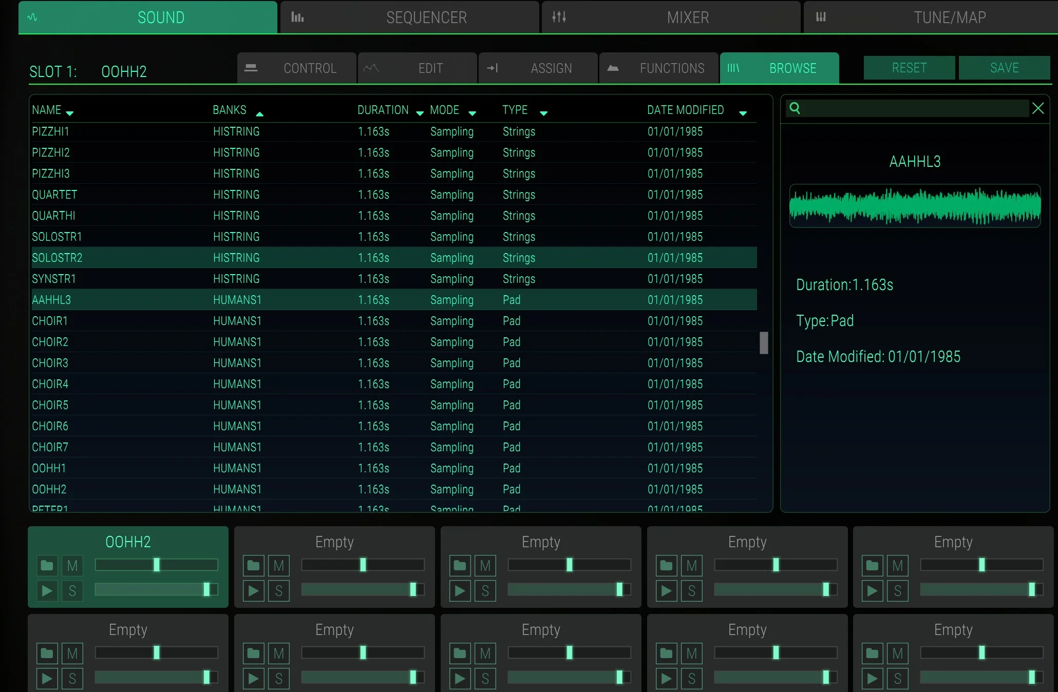

Bei Arturia heißt die Kategorie der (Original-)Library "Humans" und dort finden sich auch die Original Samples. Du musst allerdings beachten, dass der Fairlight zwischen den eigentlichen Samples und einem darauf basierenden "Instrument" unterscheidet. Arturia hat nicht aus allen Samples auch Instrumente gemacht.
Wenn ich raten sollte, auf welchem Sample der Sound basiert, dann würde ich schon auf das klassische Sararr tippen (so heißt das Sample auf Diskette und bei Arturia). Allerdings hat NED (oder vielleicht sogar Trevor Horns Engineer) daraus für diesen Sound ein anderes Instrument programmiert. Das müsstest du dann selbst machen.

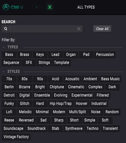

Wo finde ich denn bitte "Humans"?
So sieht das z. B. bei mir aus:
Von Humans keine Spur.

Aus Neugierde hab ich eben mal in meinen Arturia reingeschaut, bei dem die Kategorie Voices leider gar nicht existiert und die Presets in andere Kategorien verstreut wurden.
Geh mal auf den Reiter "Browse". Dort sind alle Samples der 1985er Library. Dort findest du auch eine Menge Voice-Samples.
Man muss strikt zwischen dem eigentlichen Sample und einem Instrument (oder in der Arturia-Nomenklatur "Preset") unterscheiden.

Das oben markierte Sample "AAHHL3" könnte es auch gewesen sein.
Man müsste halt wissen, auf welchem Sample der Sound im Fairlight basierte, den UVI abgesampelt haben.
