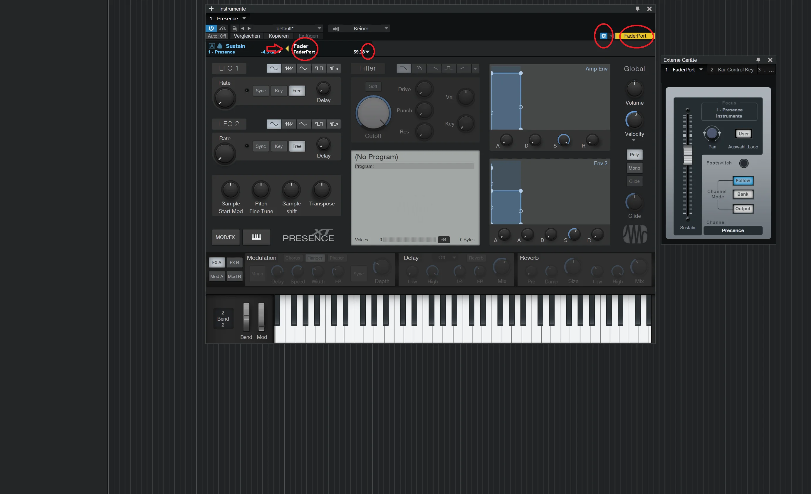

Erstelle einfach eine Instrumentenspur mit deinem gewünschten VST3 ( soweit ich weiß, können die anderen Versionen kein Note- Expression). In dem Instrument wählst Du beim gelben Button deinen Controller, in dem Fall den Faderport.
Dann gehst Du auf das Zahnrad daneben, so das es blau unterlegt ist. Jetzt öffnet sich die Zuordnungszeile.
In der müsstest Du schon deinen Faderport sehen, ansonsten eben auf das kleine Dreieck was nach unten zeigt klicken und dort den Faderport auswählen, jetzt sollte sich das Interface deines FP aufbauen. Nun klicke einfach mit der Maus den virtuellen Fader vom FP an und dann irgendeinen Controller von dem VST3 Instrument, der gewünschte Controller sollte dann in der Zuordnungszeile und in blauer Schrift dort stehen, sonst noch einmal, manchmal ändert er sich schon, nur weil man über einen anderen, drüberher gerutscht ist. (Zur Not rechts Klick auf dem Button oder sonst was und "XXX auf Fader von FaderPort Zuweisen" wählen.)
Jetzt das graue Dreieck in der Zuordnungszeile was nach links zeigt wählen, so das es gelb unterlegt ist. (manchmal ist es schon gelb, wenn der FP schon einen Parameter kontrolliert...egal).
Am besten mit einem Klick auf das Zahnrad alles wieder schließen.
So, nun sind Fader und Controller verheiratet und das wird in Studio One gespeichert, bis Du es mal wieder änderst.

Der FP steuert immer nur das aktive Instrument und die entsprechende Zuweisung.
Wenn Du den Main Output meinst, der ist eh erst aktiv, wenn Du am FP den Output-Button aktivierst.

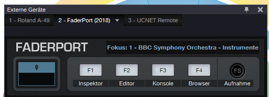

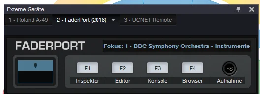

Danke NorthernDecay. Ich denke, dass das bei jedem "normalen" MIDI-Controller so klappen könnte; leider hat Presonus das beim Faderport anders gelöst. Der Fader steht nicht als virtuelle Auswahl zur Verfügung. Es können nur 4 Funktionsbuttons belegt werden (s. Screenshot).
Edit: Dein Screenshot sieht so nach dem "ersten" Faderport aus, nicht nach der V2-Version. Das wäre ja ein Ding, wenn der alte das gekonnt hätte und sie das beim Nachfolger einfach so einstampfen. :(

ok, ich habe den FaderPort Classik
...und der linke bläuliche Button hat keine Funktion?...ist das nicht der Fader ?
Leider nein. Alles, was der macht, ist schön blau leuchten :D
