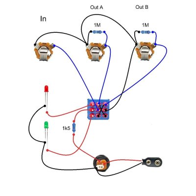

In einem A/B-Umschalter steckt ungefähr so viel Technik drin:
Das sind Bauteile im Wert von wenigen Euronen, da sind 35€ meiner Meinung nach sogar schon übertrieben.

jap hab ich mir auch schon überlegt selber zu bauen!!
gibts irgendwo nen schaltplan im i-net, hab danach gegoogelt, aber nix gefunden!
Gibts fertige Gehäuse zu kaufen??
Ja, z.B. hier. Dazu gibt es dann auch noch den passenden Bausatz für das Innenleben. Das EH-Pedal ist übrigens passiv, braucht also keine Batterie...

Hab mir den Baussatz von MusikDing.de schon bestellt!
Danke an alle für die Hilfe
EDIT:
hat insgesamt 21€ mit versand gekostet. man erspart sich doch was und das Bauen ist ja lustig
