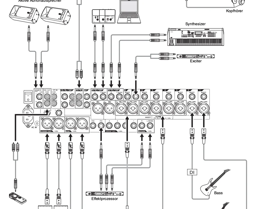

Hi Leutis,
habe das obige Mischpult (Bedienungsanleitung: https://de.yamaha.com/files/download/other_assets/9/325509/mgp16x_de_om_c0.pdf) und möchte gerne ein externes Hallgerät über AUX/SEND und Return einbinden.
Habe auch genau so verkabelt, wie in der Bedienungsanleitung vorgegeben (s. Bild). Das Effektgerät empfängt auch Audio-Signal, allerdings kann ich das nicht in das Pult zurückführen, zumindest komme ich nicht dahinter, was ich einstellen muss, damit das Signal zum Original dazu gemischt wird.
Ggf. kann mir jemand von euch einen entsprechenden Hinweis geben!
Vielen Dank und Gruß.
Aux send -> input Effektgerät (bei mir heisst das Aux, bei anderen FX Bus oder so)
Output Effekt -> Aux return
Intern im Effekt noch output levels etc. regeln, die Effektmenge die hinzugemischt wird, regelst Du mit den Aux Potis (des Kanals natürlich wo das Effekt eingebunden ist)

Ich würde das wie folgt machen: Aux1 an Input L der Effektkiste sowie Aux 2 an Input R. Die Ausgänge der Effektkiste würde ich auf zwei Monokanäle des Pult routen (L und R Paning pro Kanal nicht vergessen). Somit kannst du den Effektanteil nachträglich mit den Pult-Eq´s bearbeiten und unabhängig vom Dry-Signal aufzeichnen (via Subgruppen bei mir)
Bei mir kommen alle Ausgänge der Soundcard auf die Pultkanäle. Bei Stereo wie oben genannt L plus R gepannt (Wie auch meine Synths)
Wenn du nun die am Pult anliegende Quelle damit beömmeln magst, dann für den L gepannten Kanal nur aux 1 aufdrehen und den R gepannten Kanal nur Aux 2. Viele machen den Fehler und drehen bei beiden Pultkanäle Aux1 und 2 pro Kanal auf, das bedeutet, dass die Effektkiste dann pro Eingangskanal sowohl L und R zugeführt bekommt. Das klingt driss. Viel Erfolg

die Verkabelung war richtig, allerdings hatte ich den globalen Regler für die Zuschaltung des Effektes nicht im Blick...
