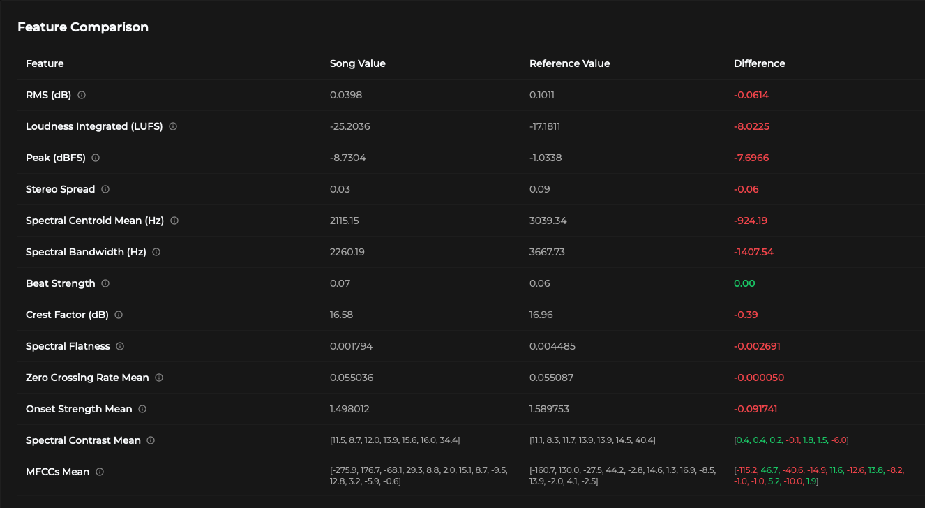

Die Analyser wird gegen eine Referenz verglichen und gibt jede Menge Daten aus:
Was soll man denn damit anfangen? Man kann auch nicht einfach angleichen an die Referenz. Wobei dass ja lediglich Pegelanpassungen und LUFS wäre wenn überhaupt. Viel anders macht Exposé 2 auch nicht. Aber das ist offline, ich kann mehrere Songs einladen, auf die gleiche Loudness bringen und dann AB hören.
Ich jedenfalls konnte keinen Grund finden warum ich das verwenden sollte.

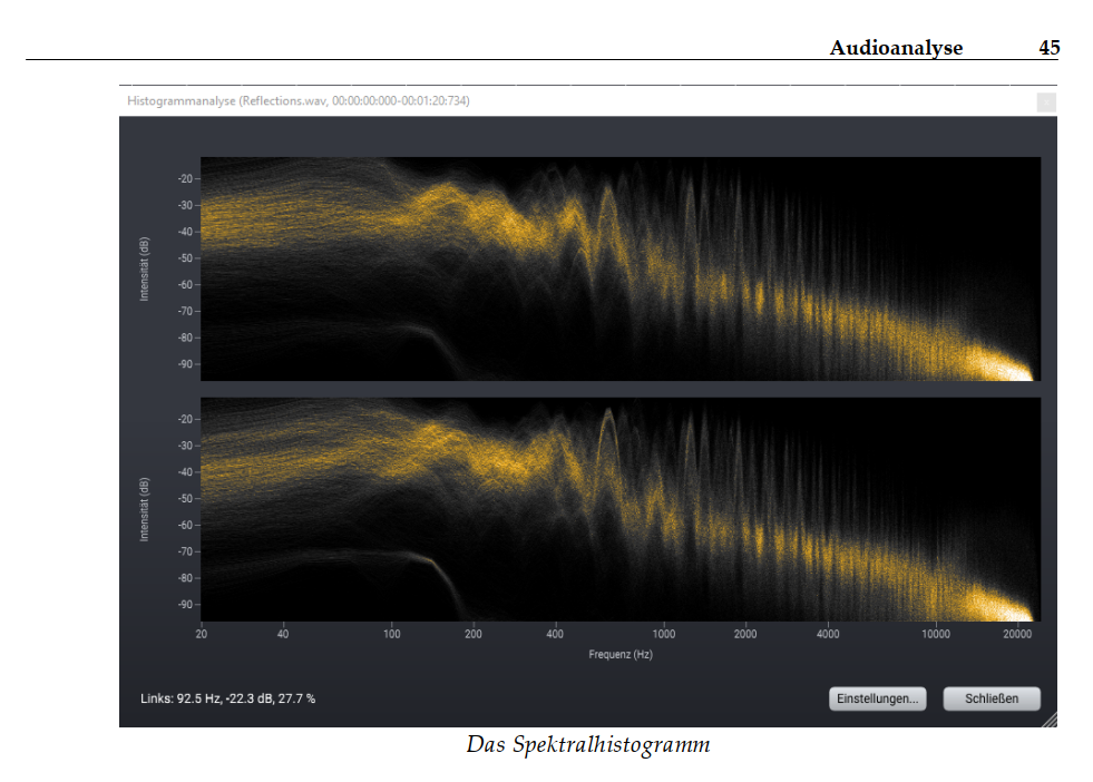

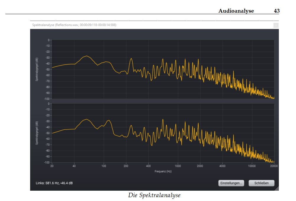

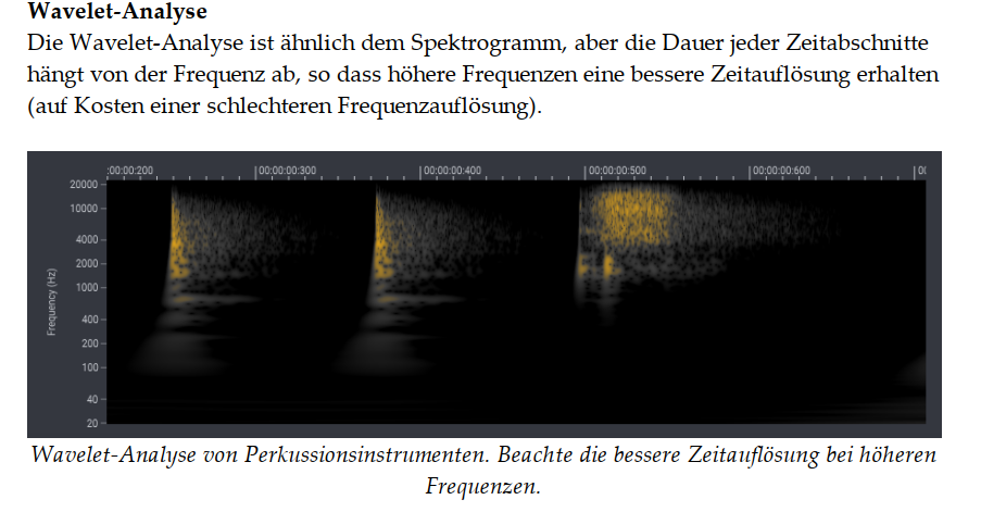

Auf MacOS gibt es im rechts Klick Menü einen Eintrag "öffnen mit" und da gibt es auch Acoustica. Damit wird das File dann im Acoustica. Damit habe ich dann direkten Zugang zu den Analysefunktonen. Die sind alle offline. Ich muss das File also nicht abspielen. Erklärt wird das im Handbuch ab Seite 38. Beispiel:
Damit verschafft man sich schnell und einfach einen guten Überblick über ein File und was da akustisch so los ist.... (;
Abgesehen davon ist es dann auch noch ein Editor mit allem drum und dran. Kann man auch zum Mastern von Dateien verwenden. Und das zum Schnäppchenpreis.
