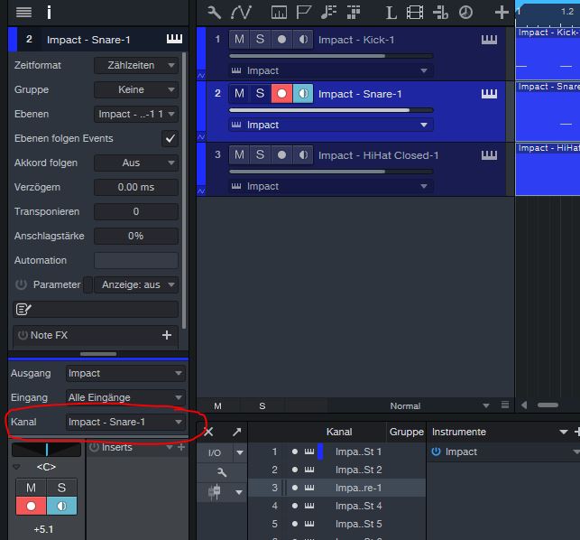

Ergänzung:
Ich habe gerade herausgefunden, dass sich die Instrumentenspuren nach dem Zerlegen doch auf die dazugehörigen Kanäle im Mixer routen lassen, und zwar händisch im Inspektor der jeweiligen Instrumentenspur. Dann kann man die Lautstärke auch in den einzelnen Instrumentenspuren im Arranger individuell einstellen (simultan zum Mixer) und auch die Plugins direkt auf die Instrumentenspur ziehen ohne auf den Mixer umschalten zu müssen..
Ich persönlich fände es allerdings besser, wenn man den Mix-Kanal auf der Instrumentenspur direkt einstellen könnte und nicht nur im Inspektor. Bei den Eingangskanälen geht das ja schließlich auch.
Letztendlich: Wenn man so routet hat man eine individuelle Spur, trotz der einzelnen Instanz vom Impact.
Geht doch :)
Ergänzung:
Geht doch :)
