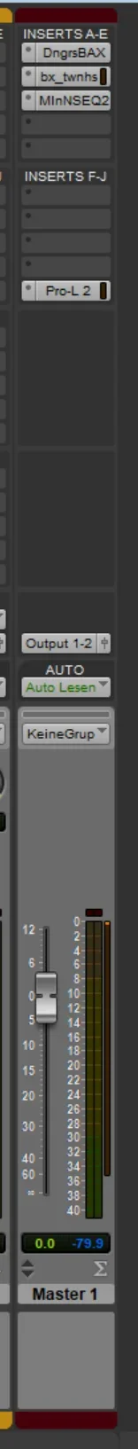

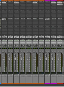

Yo, wenn ihr mixt, legt Ihr das Projekt jeweils komplett neu an oder habt ihr ein Mixing Template? Ich selbst habe mir eines (nach langer Zeit) erstellt und es hat sich ganz gut bewährt. Natürlich "under steady re-construction".
Ggf. habt ihr Bock, Euer Template hier zu posten, sei es als Screenshot oder Datei der jeweiligen DAW? Bin gespannt was Ihr so treibt. GGf. sehen das auch einige als "Betriebsgeheimnis" aber, for real... who are you kidding?^^
An diese Aux-Tracks werden die Audio Tracks angedockt.
Stem, "Rearbus" und Master Section
FX - Sends

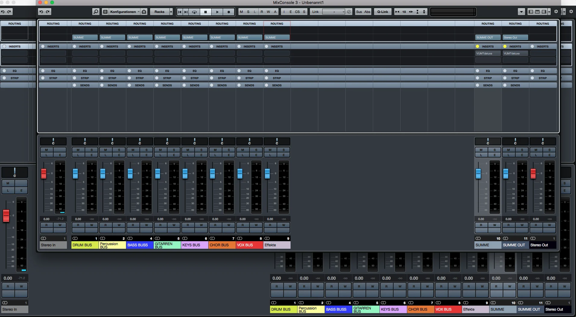

isse ja geine geheimnüs … so beginne ich meine ausflüge.
noch vor ein paar monaten, war bei mir schon vieles „vorgefüllt“.
ist ja logisch, wenn männe viele plugins gekauft hat,
dann müssen die auch gleich zu beginn, überall verteilt,
gigantisch rumpeln … irgendwann vergisst man dann,
warum manche plugins „immer“, aus reiner gewohnheit,
in den ketten sitzen … neue werden dann draufgepackt
und der sound wird immer mächtiger und mächtiger … vermatscht …
heute geht es mir besser, weil ich je nach spuren/quellen/ musik
die plugins aussuche … denn nicht immer passt ein 1073er
auf den gitten und nicht immer passt die XYZ Bandmaschine
oder ein bestimmter limiter zum abschluss … usw …
nur zwei plugins, die sind immer gesetzt -> ein VU-meter
im eingang der summe und ein Peak oder RMS-meter
im eingang des summen-out … (dann „überfährt“ man die
nachfolgenden plugins nicht unkontrolliert gleich zu beginn an …
das ist mir früher oftmals passiert! … grauselig das!)
mein stereo out, das lasse ich völlig frei von plugins,
weil es immer mal wieder vorkommt, dass ich mir auch vergleichs-mixe
laden möchte und die dann über diese „ungeladene“ spur laufen lasse … LG
