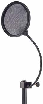

ich hab zwar von Mikros und Aufnahmen keine Ahnung, aber ich denke, ein Plop-Killer oder wie die Dinger heissen, sollte helfen.
Das ist quasi eine durchlässige Membran, die starke "Winde" (Zischlaute sind nichts anderes) aber abhält.
Kann aber sein, dass ich komplett daneben liege...
so sehen die Dinger aus
kann man notfalls aber auch mit draht und ner strumpfhose basteln:)

Lass deine SängerInnen mal etwas schräg am Mikro vorbeisingen, also nicht direkt in die Kapsel, ansonsten wird der Ploppkiller eher für "luftige" P- und B- Laute (Dämpfung) hergenommen, was in deinem Fall wahrscheinlich nicht so viel bringen wird. (ein Ploppkiller sollte aber bei Gesangsaufnahmen dennoch nie fehlen)

Der Popschutz hilft genausowenig wie der schönste Damenstrumpf. Also brauchst Du der Freundin auch nicht an die Strappse zu gehen. Popschutz und Strumpf helfen nur bei Explosivlauten und nicht bei Zischlauten.

Plopschutz benutze ich natürlich schon, aber der ist bekannltich für die explosivlaute...
