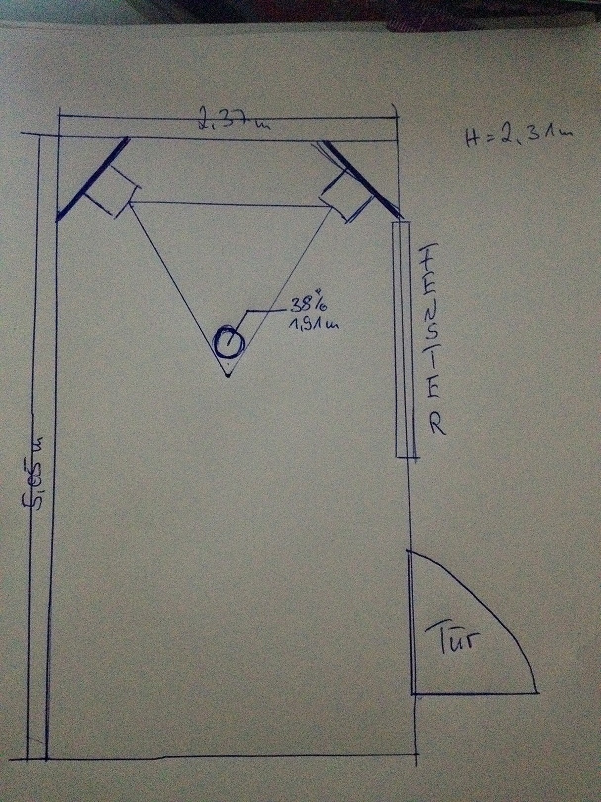

Vorne weg, Messungen konnte ich leider noch nicht machen. Habe aber eine skizze angefertigt und vielleicht hat ja jemand lust und zeit, vorab und unabhängig von den Messungen, etwas zu diesem Raum zu schreiben.
Raum: (Skizze im Anhang) 5,05m x 2,37m x 2,31m

Sollte ich das abhängen ganz lassen und am besten die Front mit Eckabsorbern und dann wie Bender es so toll gemacht hat, im angepinnten Beitrag in Berlin Kreuzberg, mit der Decken konstruktion?? Aber woher weiß ich denn das ich die Decke abhängen muss... Das sind noch solche Dinge wo ich einfach nicht weiter komme. Ich weiß das es sich mit Messungen heraus finden lässt, aber ich muss ja erst einmal den Sinn verstehen :-).

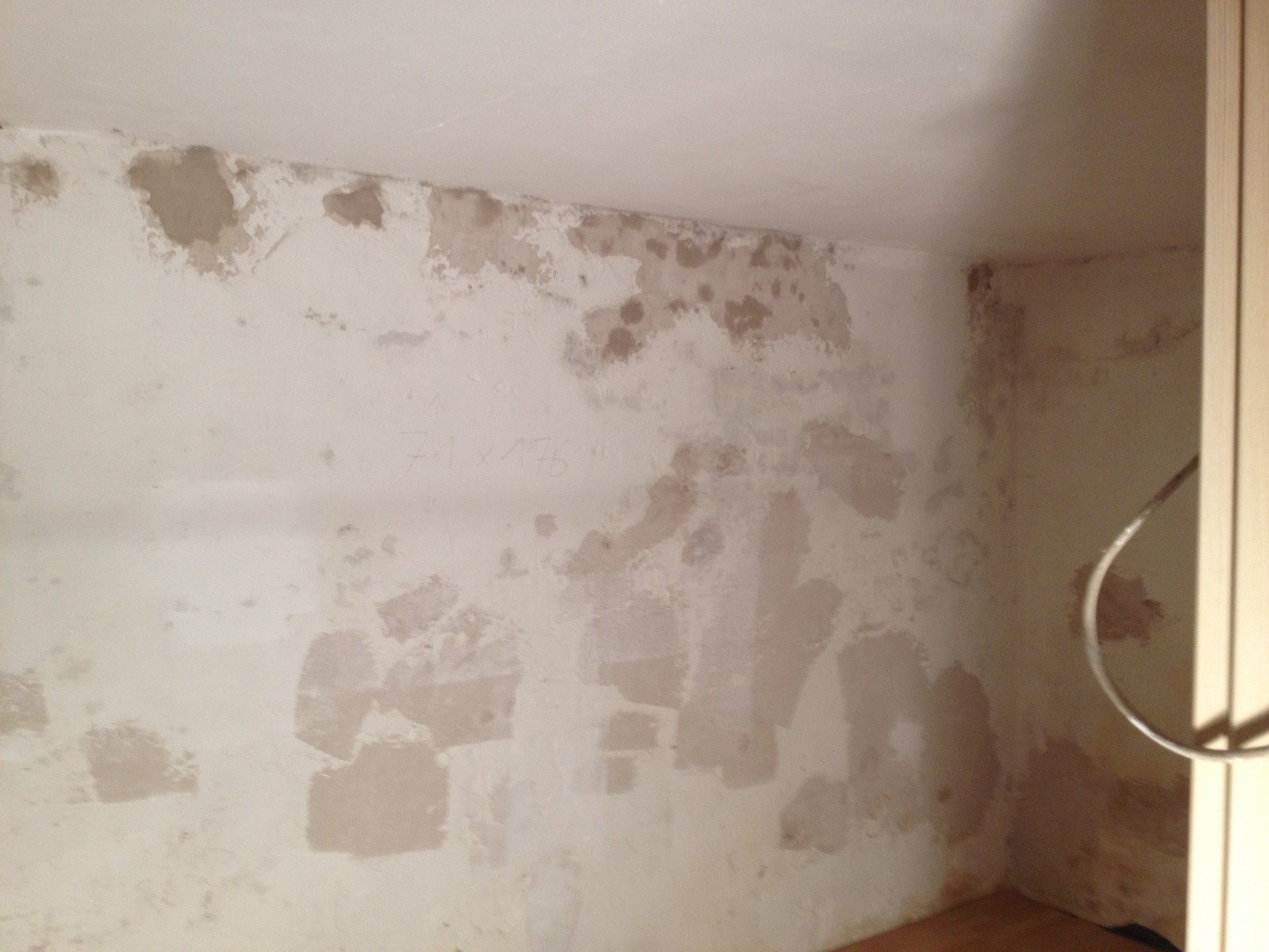

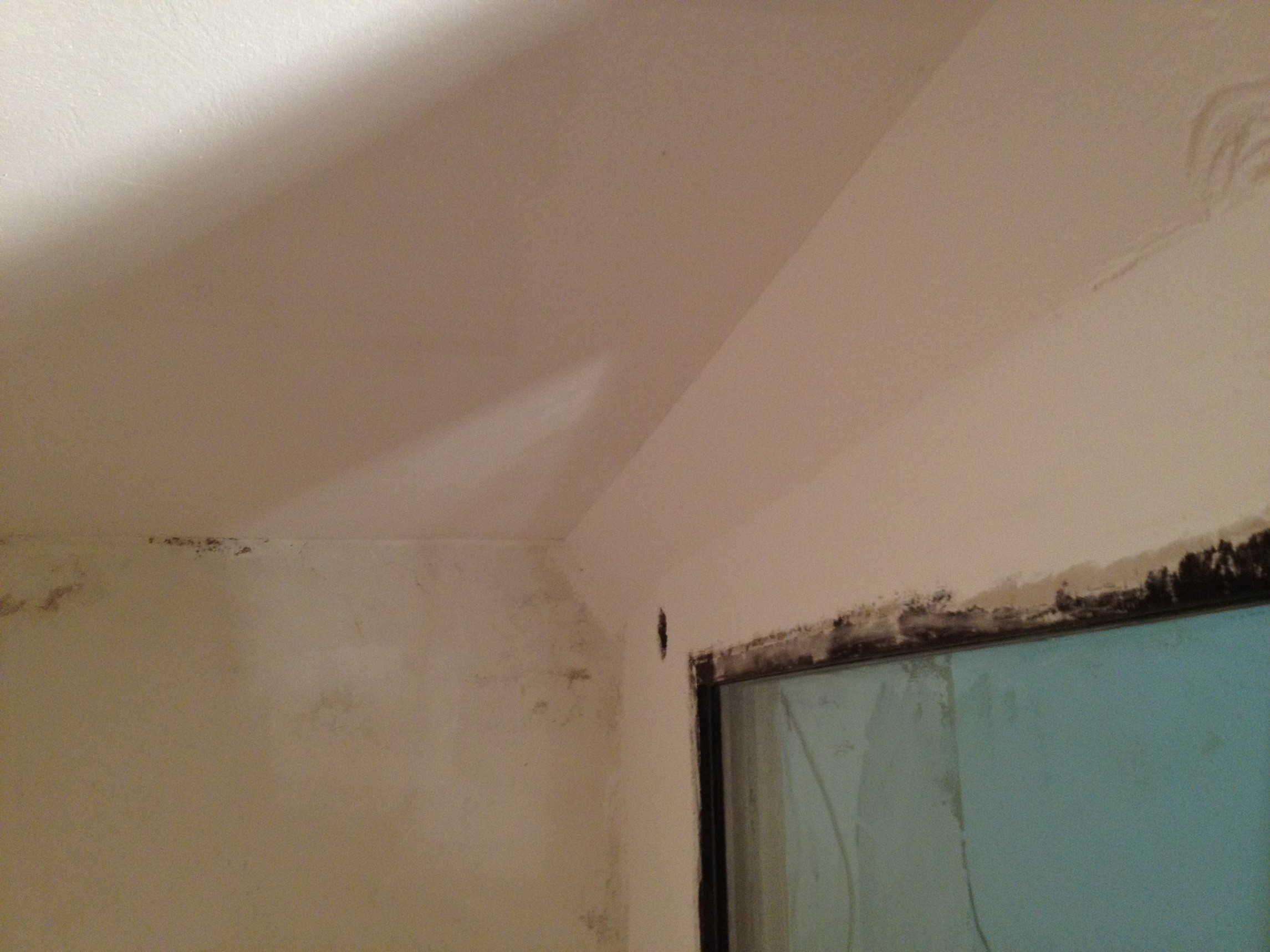

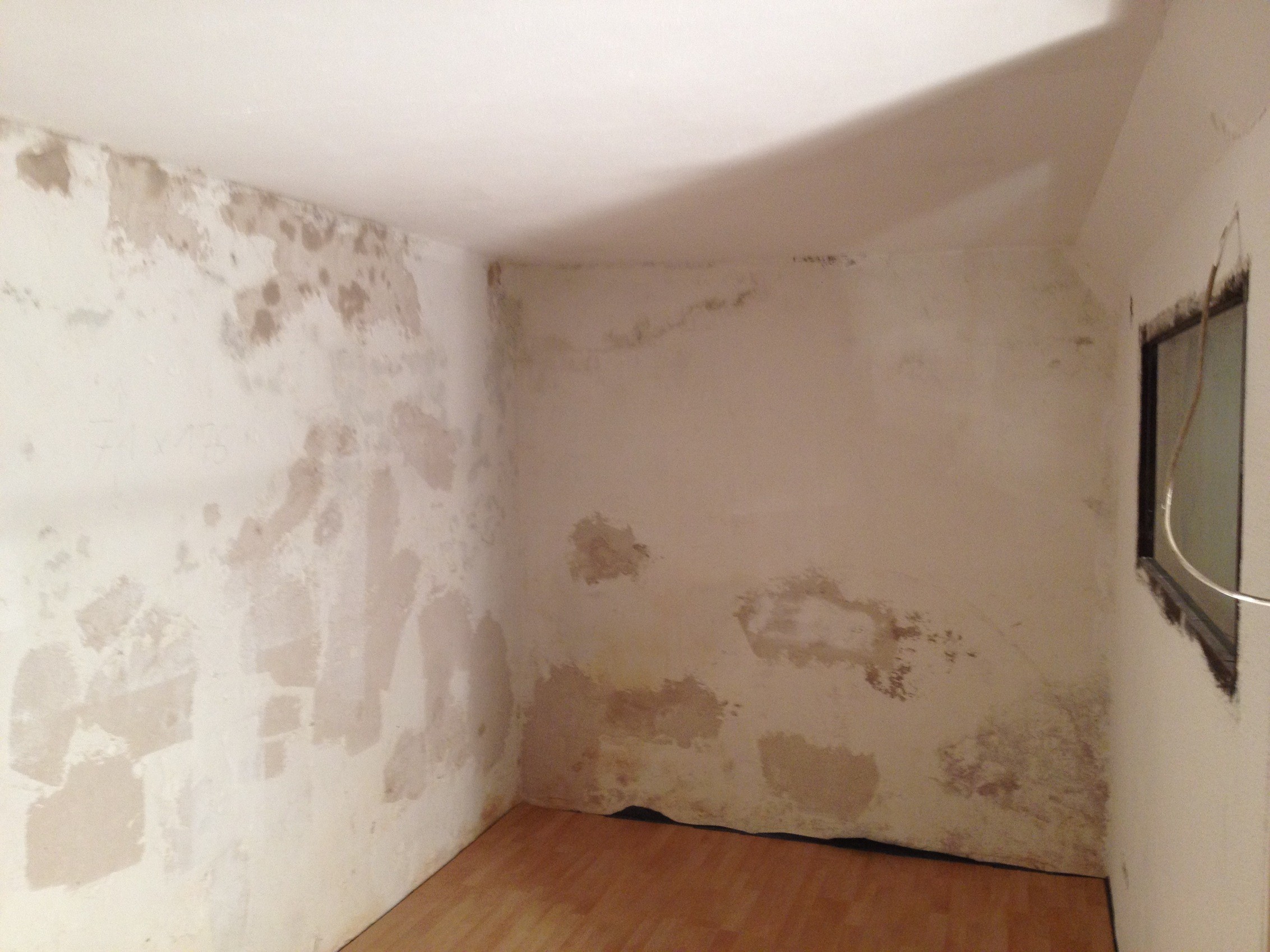

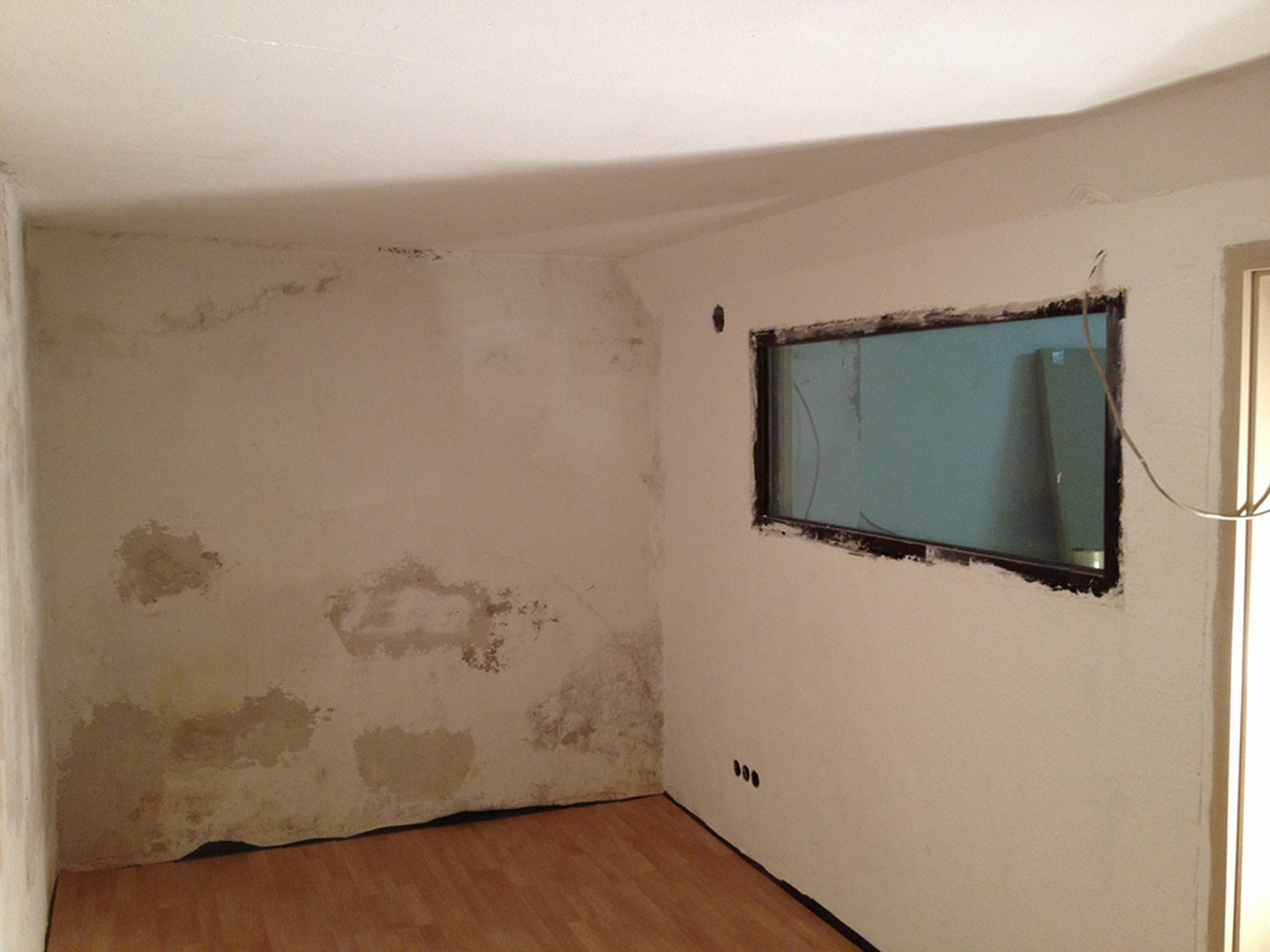

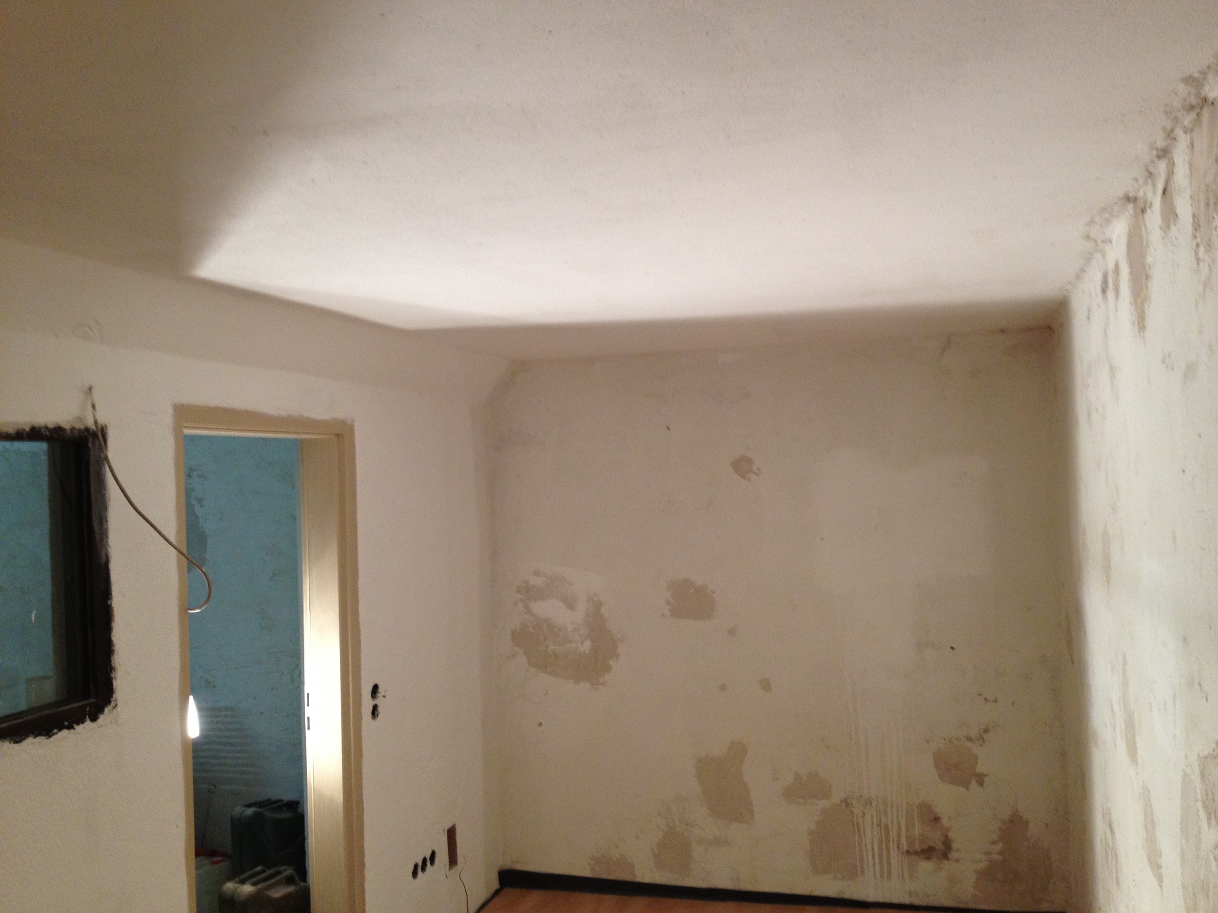

Im Anhang sind noch ein paar Fotos.

Naja die Lautsprecher kommen ja nicht direkt an die Eckabsorber. Ca5-7 Zentimeter weiter weg. Aber so in der Art auf der skizze dacht ich es mir.

Ich denke dies ist ein sehr schwieriger Raum.
Zum einen würde ich gleich sagen, das die Decke als Bassabsorber abgehängt werden sollte.
Da die 38% Regel in diesem Raum sonst schwer erreicht wird.
Weil ja das Stereodreieck gleichschenkelig sein soll.
Und die Monitore ganz an die Vorderwand.
Zum anderen sollten mind. 30cm ober der abgehängten Decke gefüllt werden.
Und da bleiben keine 2 Meter Raumhöhe über, was vermutlich erdrückend wirken wird.
Ich weiß nicht ob es funkt, aber eventuell die Decke 20cm abhängen und füllen und hinter dir noch ordentliche Eckabsorber installieren...........

Danke erstmal für die Antwort. Sind denn die Eckabsorber vorne so okay? Oder ist das überflüssig?

Vielleicht nochmal ne genauere Skizze mit der Posion zeichnen ( Wandabstäne....)
